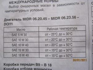

Из мануала по дизельному тягачу Renault Premium (фура)
вязкости
5W30 даже там где тяжелые грузы...
