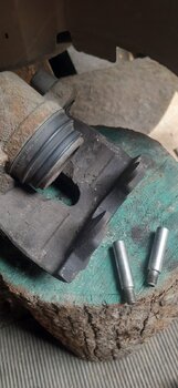

8 июля 20233 г Автор Тут намедни выпало мне оказать шефскую помощь в регламентном осмотре передних суппортов Ford Focus 2 , год выпуска 2008 , мотор 1,6 л Дюратек , автомат , сборка - Испания , пробег 180 000 км ...Передние суппорты Alfred Teves ( Ate ) . Эксплуатация авто - ежедневная городская эксплуатация ( на работу/с работы ) в Санкт-Петербурге . ...Состояние суппортов меня приятно удивило , до сих пор все "родное" ( сами направляющие штифты , пластиковые втулки штифтов , пыльник поршня ) ...Ни на штифтах , ни на пыльнике поршня нет и намека на "скорую кончину", ЭПДМ-ка пыльника поршня сделана "с запасом" по толщине ( у японских суппортов такого запаса обычно не бывает )...Пальцы требуют только полировки и установки без смазки . Под пыльник поршня "загнал" силиконовый компаунд с керамикой и тефлоном ( оксид титана , оксид цинка , тефлон )...Сам "суппорт" / скобу - очистил от ржавчины и нанес на пазы колодок антизадирную пасту собственного изготовления , ее же и на обратные стороны колодок .....Вывод: в оригинале суппорты Тевеса весьма "живучие" и с приличным запасом надежности , замена втулок штифтов , самих штифтов/пальцев и пыльников поршней на аналоги , заметно снижает общую надежность этих тормозных механизмов ( штифты-аналоги по качеству металла "не чета" оригиналу Ате , пластик и резинки также ) и требует более частого и регулярного осмотра и контроля . ..."Железное правило" - замена тормозухи каждые 2 года независимо от пробега - также остается важным условием минимизации неприятных сюрпризов от суппортов всех без исключения производителей...
