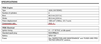

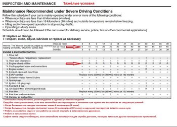

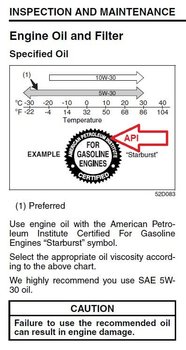

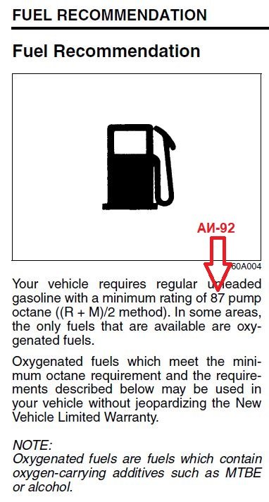

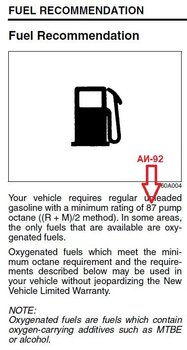

Информация к размышлению. Автомобиль SUZUKI SX4, 2007 год, двигатель J20A, известный по моделям ESCUDO И GRAND VITARA. С данным двигателем эти автомобили делались для Америки. Вот выдержки из мануала. Масло API "Starburst" без всяких SG, SM, SL и прочего. Вязкость 5w30, ну и судя по таблице можно 10w30. Рекомендованная замена масла 12,5 тысяч километров, а при тяжёлых условиях (там есть перевод) замена через 5 тысяч километров. Делайте выводы господа. И маленькая особенность, немного правда не по теме. Степень сжатия 10,5 и рекомендуемый бензин АИ-92. Вот такие американские рекомендации.

Я если не путаю, то в Америке указывается топливо по моторному методу. Так вот у нашего 95 бензина в районе ~85.5(по госту не меньше 85) по моторному. Про какой 92 вы говорите, это старье никому не нужно.
18 часов назад, kokos_ сказал:
Andrey-3007
Путаете, в Америке используется моторный+исследовательский метод разделённый на 2 . В России и Европе используется исследовательский метод (RON). В рекомендациях указан 87 и метод расчёта (R + M)/2. А формула расчёта такова:
AKI = RON+MON/2;
RON — MON ≈ 8–10;
RON — AKI ≈ 4–5;
AKI 87usa= RON 92eu;
AKI 90 ≈ RON 95;
где:
AKI — Anti-Knock Index — антидетонационный коэффициент (США);
RON — Research Octane Number — октановое число по исследовательскому методу (ИОЧ);
MON — Motor Oil Number — октановое число по моторному методу (МОЧ).
Впрочем можете перепроверить. В дебрях интернета этой информации море.)
