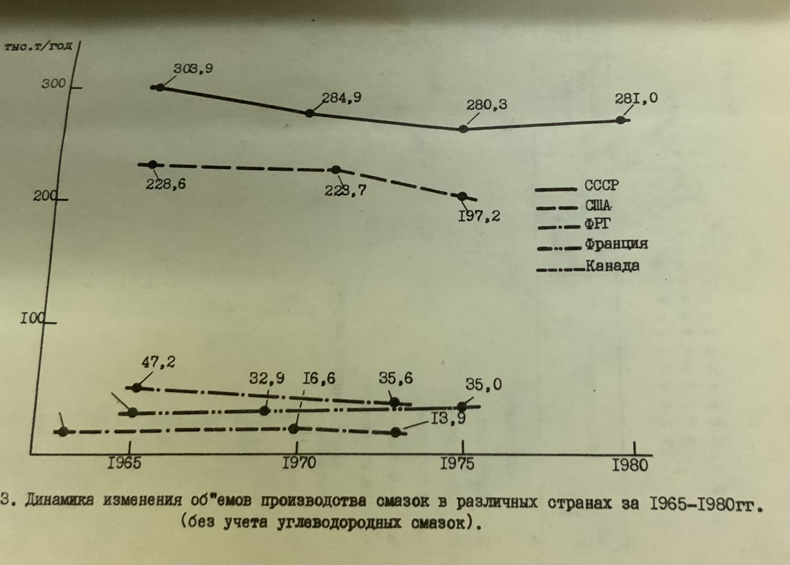

1 час назад, SAE88 сказал:
ответьте себе, когда стали массово производиться сульфонатные смазки  - в «early 1980s” или после распада СССР?
Про ПАО уже в котором посте упоминаете? К чему это?
К Вашему тезису, что в СССР смазочные материалы были на мировом уровне. Это "немного" не так... А производиться на Западе они начали ДО распада СССР. Который их не производил.
Я такого не говорил. Исключительно про науку и исключительно про смазки.И только как «одна из лучших школ»
косвенно, конечно, но объемы объемы производства могут судить о процессе разработки и т.д.
Если и сейчас применяются смазки, разработанные 50 лет назад, то вероятно 50 лет назад они были неплохими?

43 минуты назад, SAE88 сказал:
Объемы никак не коррелируют с разработкой, наукой или качеством смазочных материалов (да и не только смазочных материалов). И вы не учитываете размеры стран и количество потребителей этих смазочных материалов, естественно что у какой-то франции или фрг было на порядок меньше спроса на смазочные материалы чем в самой большой стране мира с сотнями тысяч больших и малых потребителей.

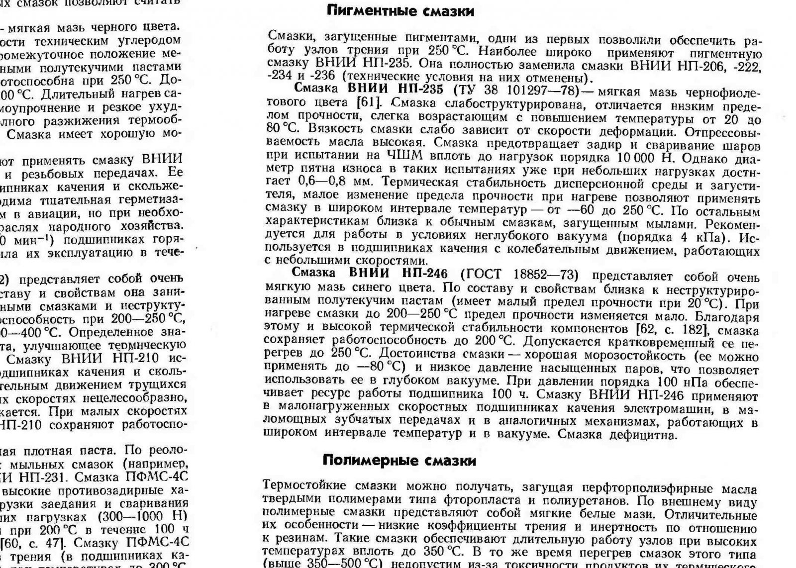

Потому что пигмент голубой, пигмент желтый, пигмент зелёный и ещё ряд подобных - определенные вещества со своими нормативными документами в ссср.
давайте ставить точку. Народ уже ржёт над нами, нашли тему на пять страниц:D
Продолжая тему пигментов и ссср
вот ещё была смазка ВНИИ НП 246, да и сейчас есть наверное. В составе пигмент зеленовато-голубой (только не придирайтесь!) фталоцианиновый 25%. Никаких мыл. Только пигмент и кремнийорганика. .
