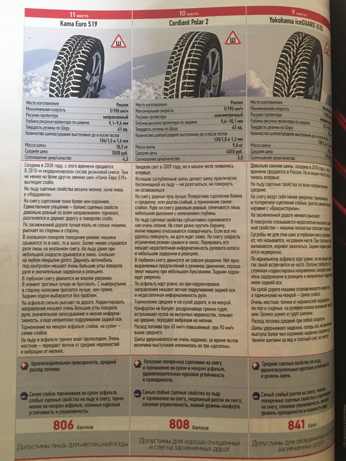

Dimmy на самом деле зря ты на неё наговариваешь, она сильно проигрывает топам на сухом и мокром асфальте, но на льду и снегу она очень хорошо работает. Надо понимать где шины юзать собираешься. И я сравниваю её с хаккой 10р.
1 час назад, Tattoed.arm сказал:
Да это не я наговариваю. Я тест смотрю.
У нее твердость по шору около 60 ед. Она жёсткая. И вот как раз на асфальте она ещё более-менее тормозит. А вот на снегу и льду - полный провал наряду с Cordiant Polar 2. И проигрыш весьма ощутимый. И это вылет шипов у Камы в тесте нормальный. А в ролике шипы излишне углублены. Боюсь представить, как этот экземпляр себя бы в тесте ЗР показал. К вопросу о стабильности качества.
у шин на второй сезон жаль тестов нет.  Расклад может сильно меняться даже после небольшого износа.
1 минуту назад, dx643 сказал:
Вроде ЗР или АР в каком то сезоне проводили такой тест :pardon:
