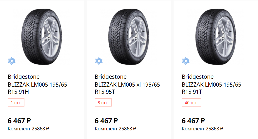

Еще Бриджи чудят так же, как Хэнкук, но пошли еще дальше: мало того, что есть два индекса нагрузки в одном размере, так еще и индекс скорости отличается.
Изменено пользователем Dimmy
