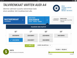

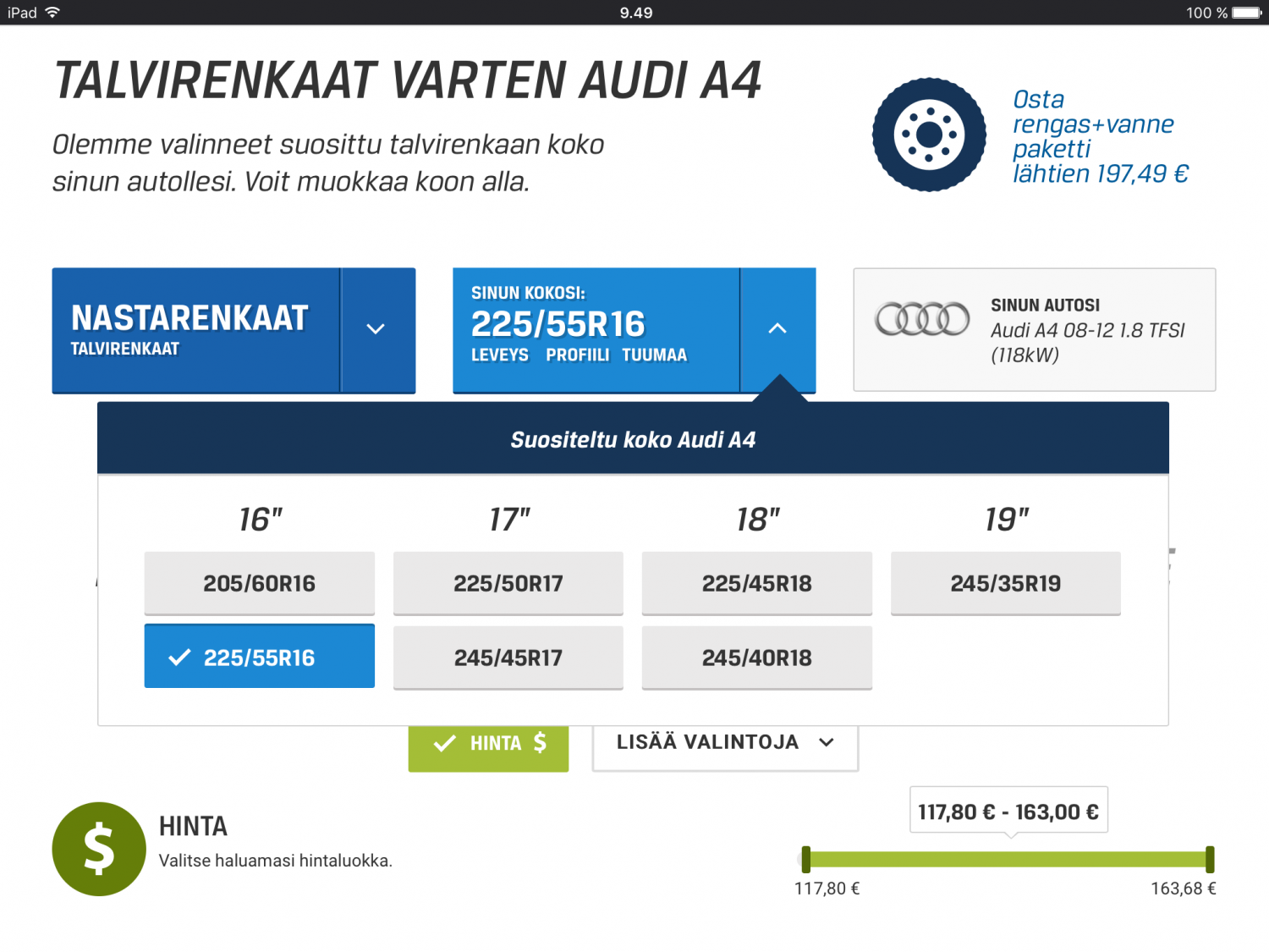

Прошу сильно не ругать если уже обсуждалось. Подбираю зимнюю резину , подбор выдаёт 225/55/16 оригинал и 205/ 60/16 что гораздо дешевле . Вопрос - стоит ли экономить, будет ли разница?

 Подбор выдаёт 225/55/16 оригинал и 205/ 60/16 что гораздо дешевле . Вопрос - стоит ли экономить, будет ли разница?
Стоит. Будет. Через снег более узкая резина легче проходит. В накатанной машинами асфальтовой колее на узкой резине предпочтительнее оказаться.

Пример с Цивиком не корректный. Там родной размер 205/55 r16. И 205/60 r16 действительно выше.
В нашем случае 225/55 r16 и 205/60 r16 по высоте одинаковые.
По размеру понятно, можно ставить поуже на зиму и не париться.

Сори. Не заметил 225, больше уделил внимание второму варианту.
Конечно странно, что подбор выдаёт такую разную ширину.
.Конечно странно, что подбор выдаёт такую разную ширину.
Вот подбор, диски на 16
