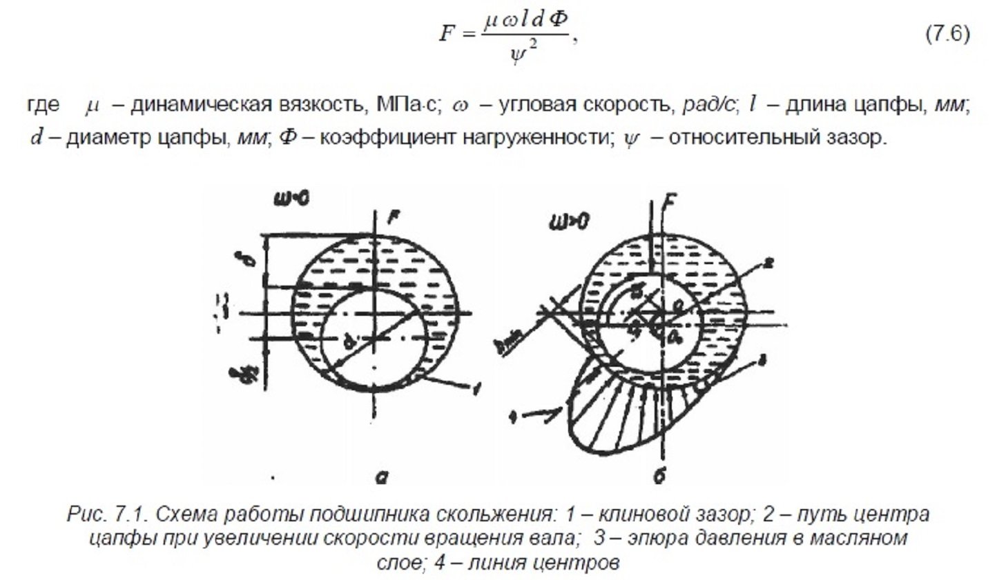

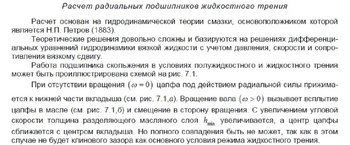

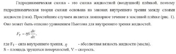

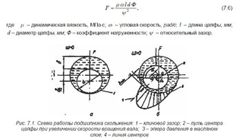

Цитата
ВадимAndr сказал
Вязкость это всего лишь температурный показатель , который глобально ничего не решает. (для танкистов - кинематическая вязкость).
я просто оставлю пару цитат  и графиков о принципах гидродинамической смазки, попробуйте найти там что-либо о плотности масла
