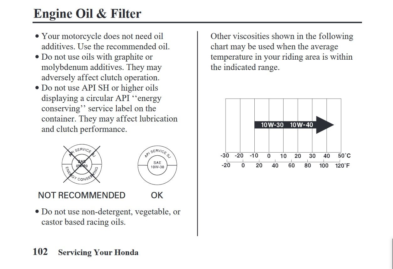

Ну да, ну да, на масле с вязкостью 12,49 проблем не будет, а с маслом вязкостью 12,51 все проблемы из за вязкости...:crazy: Какие умные двигатели у Хонды...:D
П.С. У Motul 300v 10w40 вязкость 12,56 и сразу после заливки он превращается в 30-ку...
П.П.С. Рекомендации Хонды:

Хондовская 10W-30 которая идет в дырчики с 2012 года горячая вязкость будет 10.5 где-то. Как тут http://www.s-oil7.com/rus/product/detail.jsp?pid=00375
ЗЫ.
Потеря вязкости в дырчиках не является проблемой - о чем говорят анализы. Вы зря паритесь по этому поводу.
ЗЫЫ.
Мануал старый. Например в более свежих XR250 и NC700 с 2014 ничего кроме HONDA SL 10W-30 не рекомендуется и использование других вязкостей не допускается.

ie51  ну при чем тут XR250 и NC700 с 2014 года?
Речь шла о CBR600RR (год неизвестен), мануал именно к нему см. выше...:) Конструктивно двигатель не менялся и не может плохо работать на 40-ках...
Хонда не регламентирует конкретную вязкость 30-ок, не указывает конкретные марки масел, поэтому весь остальной поток сознания тоже непонятен...:crazy:
А 30-ки бывают разные -  https://s3-eu-west-1.amazonaws.com/motul-production2/images/product_descriptions/technical_data_sheets/61283/5100_4T_10W-30__28GB_29.pdf?1492017496
П.С. Я абсолютно не парюсь по этому поводу, но любой мало мальски опытный байкер знает, что проблемы с четкостью переключения начинаются с падением вязкости после определенного пробега и анализы здесь не при чем... Странно, что вы этого не знаете...;)
П.П.С. Здесь и на Бобойле это все уже 100500 раз обсуждалось...
Ну раз отличий в двигателе CBR600RR разных годов нет, пусть будет так.
про ссылку на матыль. Я в курсе про HTHS и про тридцатки с вязкостью чуть ниже границы у сороковок.
Вот корреляцию с падением вязкости не замечал, более того даже как то поспорил с одним товарищем про теорию зависимости работы кпп от вязкости (100500 тут и на бобойле) и искусственно ее поднимал при помощи Wynn's Super Charge у поездившего масла - не исправляет. (В Super Charge ничего кроме минералки, и olefine copolymer по MSDS не видно).
