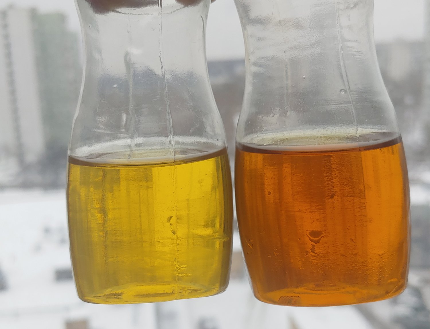

В нынешних реалиях я лично из подручных средств доверяю только заморозке, благо остался образец оригинала с которым можно сравнить. А так сейчас по-моему у любого продавца лотерея. Конкретно у этого продавца около месяца назад брал литрушку на долив, по результату заморозки очень похоже на оригинал. 4 литра не брал у него, поэтому ничего сказать не могу.
Изменено пользователем PortWayne
PortWayne Там могут залить то, что незамерзнет. Надо сравнивать с эталоном по цвету и так далее.

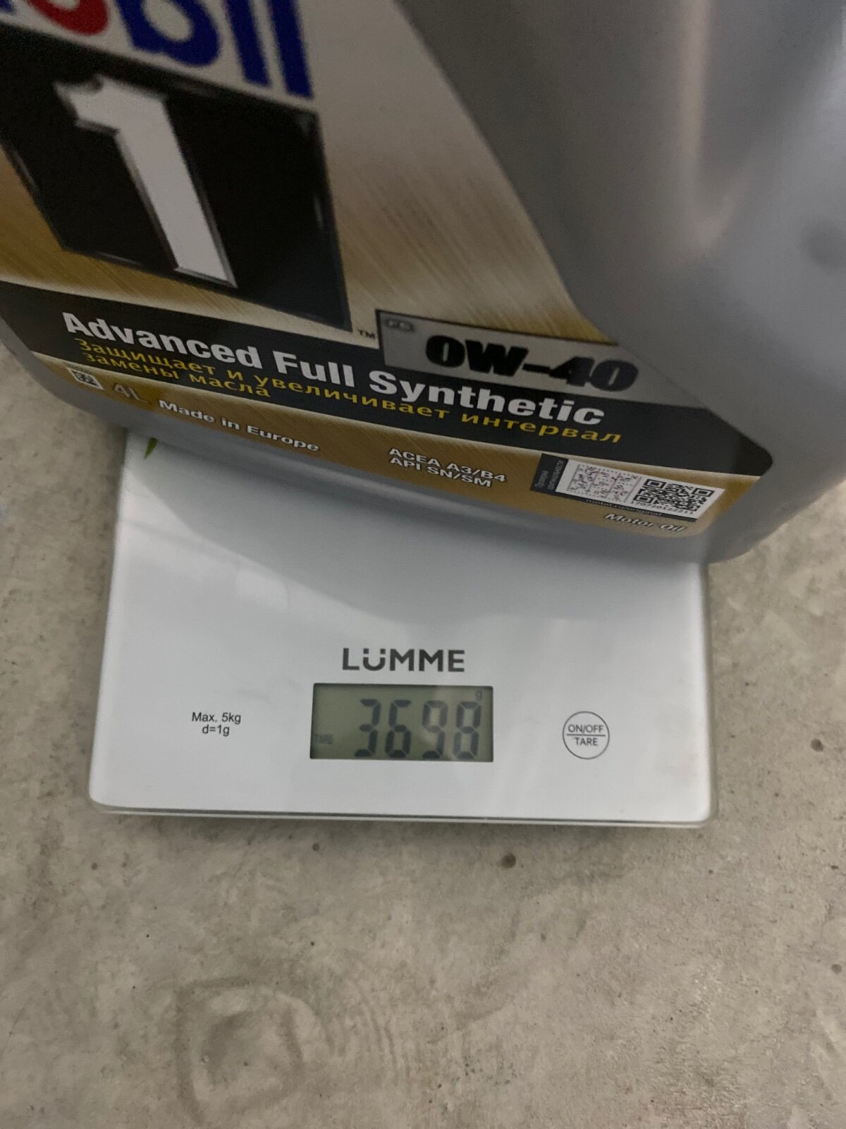

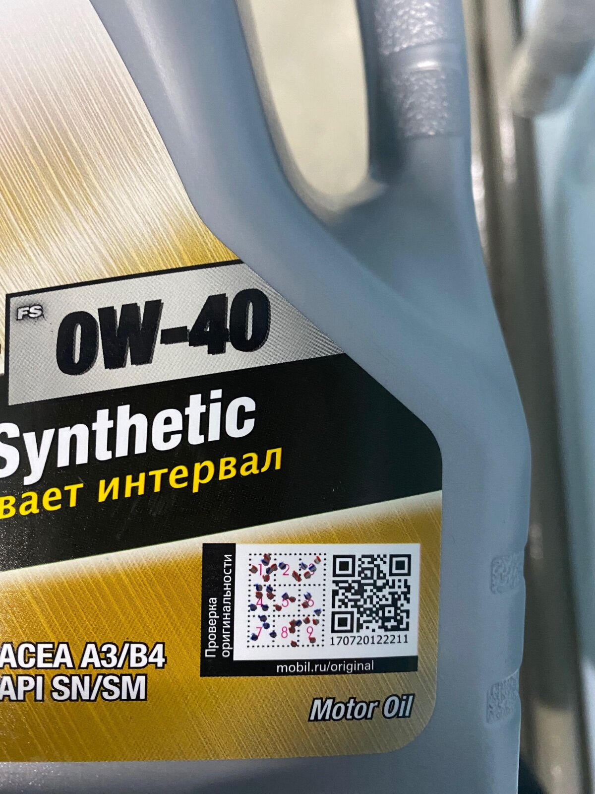

короч взял у них фс 0-40, по факту на подделку тянет)) нет треугольника у крышки, вес больше и точки не выпуклые) сегодня наконец верну эту бодягу)) не исключаю, что ребятам толкнули партию левака, в когда то они торговали исключительно оригиналом)

с этой точечной защитой, которая сделана только для РФ
У этого продавца без точечной защиты.
3 минуты назад, alex323 сказал:
Для поддельщиков еще один подарок.
1 минуту назад, DDR сказал:
Лично меня в текущий момент времени больше напрягла бы канистра с "точечками")

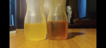

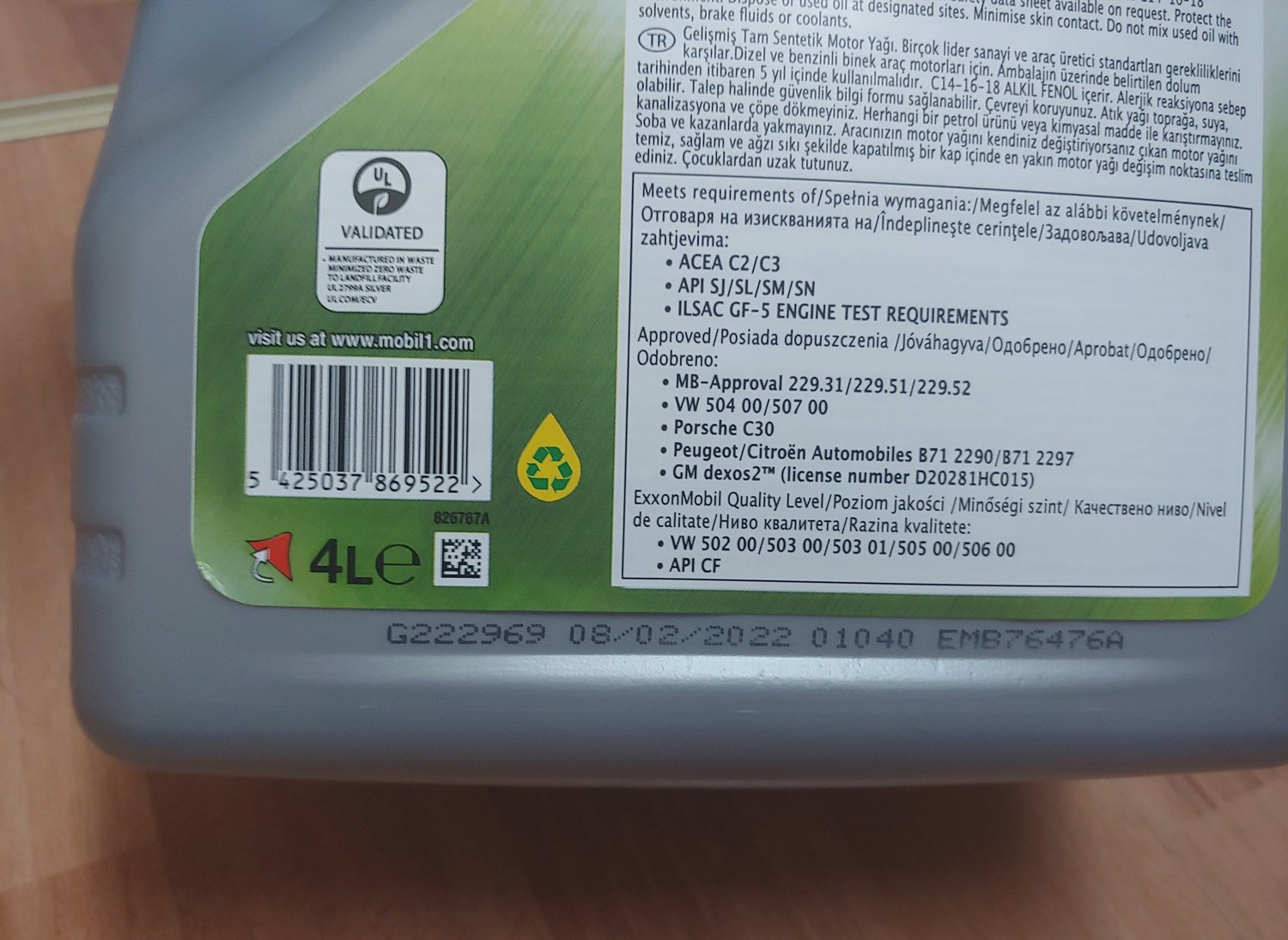

Заказал я в этом магазе на Озоне (Алармстор), паль палью, сделал возврат.
Канистра якобы французская но шрифт батча как на финской(или очень похож), крышка как на финской хотя должна быть без кольца. Сама канистра очень тонкая. Вес канистры около 3650, на 100гр. больше чем должно быть.
20221118_115656_HDR.thumb.jpg.b801e833d2bb605f57d5d0e41bb9213b.jpg  20221118_115715_HDR.thumb.jpg.d09ca10ebd8a9ab5069566ee849ee7e2.jpg
Внутри канистры вообще "песня". При заморозке сильно помутнело и естественно почти замерзло. Справа оригинал из запасов.
20221118_130701_HDR.thumb.jpg.3de6b772274621c2e3cacecfeaa55673.jpgScreenshot_20221122-150824.thumb.png.78aeb64f8bd139397ed9453dbc6593c3.png
На озоне полно отзывов с 5 звездами люди льют и радуются.
Изменено пользователем Den83
