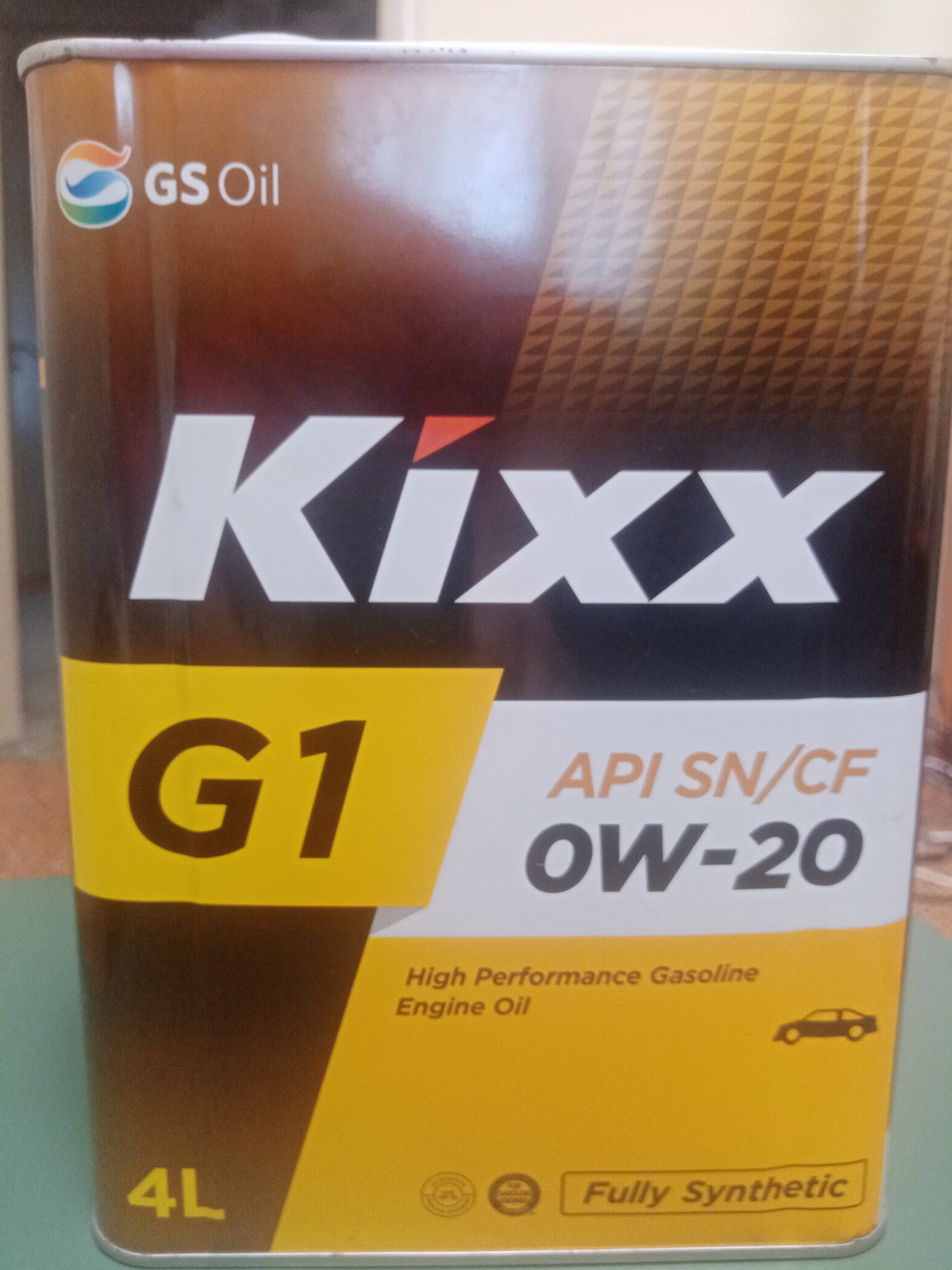

16041226634348609088242004522820.thumb.jpg.23dbb3296edb79b2bac2d742953bc370.jpgПродолжу тему (сменил ник) Замена в марте пробег 81200, угара нет 100%  город. Залита римула 5в30лме фильтр вик с224. В конце ноября залью на зиму кикс 0в20
Крас660061 в следующий раз бери VIC C-312. Фильтрующего элемента в нем гораздо больше.
6 часов назад, fareastwood сказал:
Есть дурацкая привычка набирать всего впрок, С-224 ещё 2 штуки осталось и кикса 0в20 три банки .
