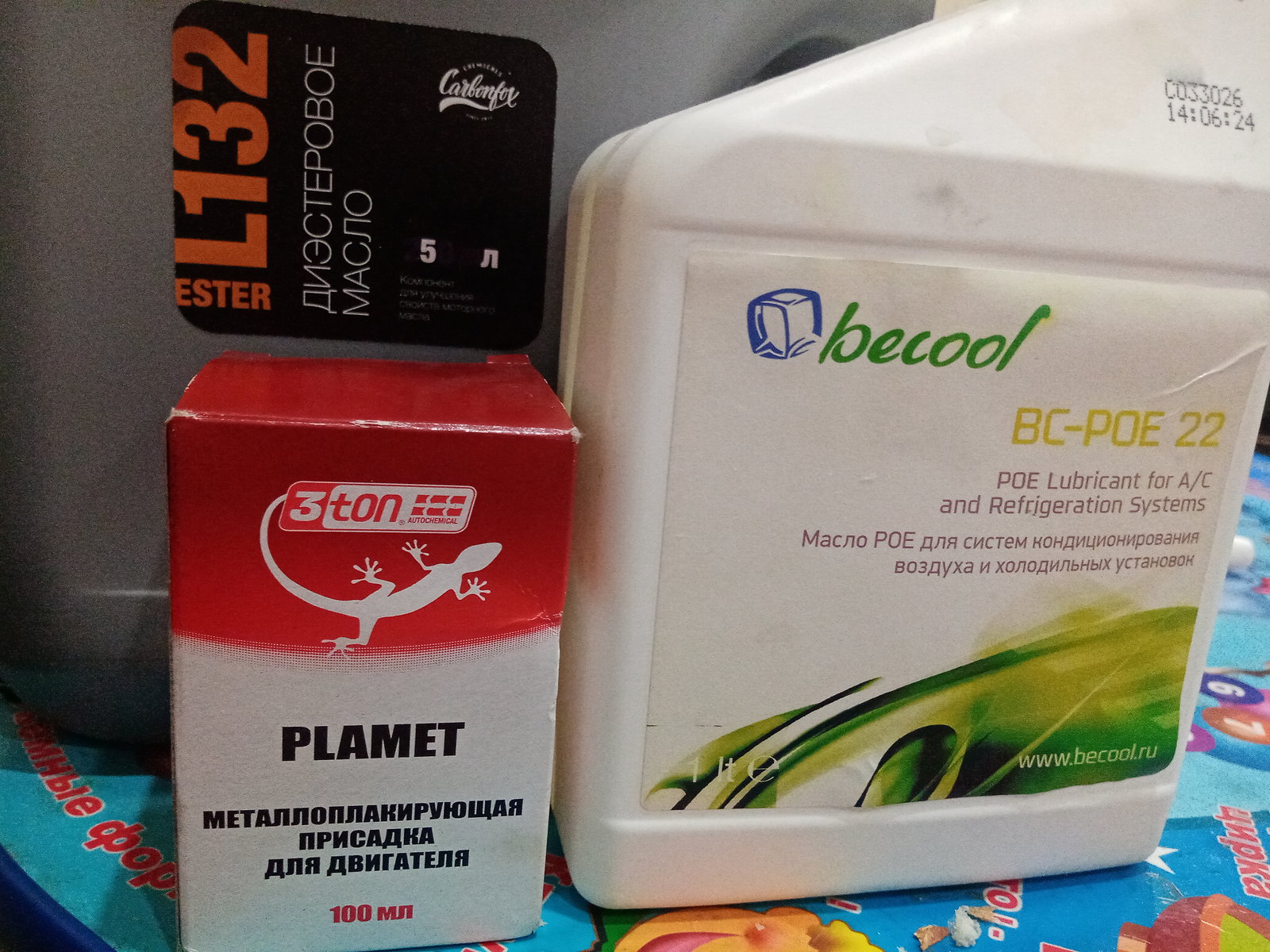

08.11.2020 в 19:26, Крас660061 сказал:
Угара нет пробег 85900 100% город, масло откачал насосом через щуп, достаточно грязное, не смотря на не большой пробег (корона вирус вносит свои коррективы) . На зиму залил микст 3литра кикс 0w20 16года, 1литр шелл ультра 5w40 2018г,  300мл 22пое бекол, бутылек 100мл зеленки от тритона. Фильтр не менял. Набор юного химика 15859198519072338827837042504885.thumb.jpg.c2a7752bf9c54715cabc0e312281d5bd.jpg
Пробег 90000 км, угорело 1/3 щупа за период. Промыл татнефть люксом 5в40 пробег на нем 300км, залил 0w20 кикс SN 4литра, фильтр не менял. Зимой добавлю L132 300мл чтоб пожиже было.
