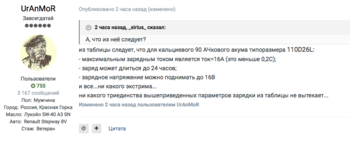

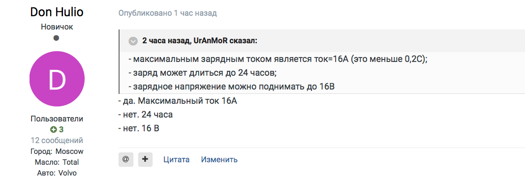

7 декабря 20187 г В 05.12.2018 в 16:21, Don Hulio сказал: Лично вы поняли её неправильно в двух из трёх пунктов, вот и всё, на что я вам указал Здесь не нужна пикировка или какое-либо обсуждение, всё очевидно: если бы вы удосужились прочесть не только пункты , но и строку ниже, то не указывали бы мне на то, чего я не заявлял... ...и потому повторюсь - каждый из трех заявленных параметров зарядки обсуждаемого акума в отдельности не может нанести ему вреда, но вместе они сосуществовать не могут... ...из таблицы совсем не следует режим с тремя этими показателями одновременно (16В, 16А, 24 часа)... Изменено 7 декабря 20187 г пользователем UrAnMoR
7 декабря 20187 г 18 минут назад, UrAnMoR сказал: но вместе они сосуществовать не могут... ...из таблицы совсем не следует режим с тремя этими показателями одновременно (16В, 16А, 24 часа)... Но даны-то они вместе, в одной таблице, с пояснением: Рекомендуемый профиль зарядки
7 декабря 20187 г 20 минут назад, _sirius_ сказал: Но даны-то они вместе, в одной таблице, с пояснением: Рекомендуемый профиль зарядки _sirius_ в пост выложена голая таблица, а в оригинале она видимо сопровождена какими то пояснениями... вы же видите, какое резкое неприятие вызвало у форумчан, по жизни знакомых с зарядкой акумов, объединение трех табличных значений напряжения, тока и времени в единый профиль зарядки... а по раздельности каждый из параметров в сочетании с не табличным значением двух других вполне реализуем...сочетания, которыми мне приходилось пользоваться реально, озвучил выше... кстати, если вы все же уверовали в режим 16В/16А в течение 24 часов, то обратитесь к форуму с вопросом - каким зарядником вы смогли бы реализовать такой режим... мой ответ - ни каким.... Изменено 7 декабря 20187 г пользователем UrAnMoR
7 декабря 20187 г 39 минут назад, UrAnMoR сказал: _sirius_ в пост выложена голая таблица, а в оригинале она видимо сопровождена какими то пояснениями... Пояснения я уже приводил. Выложу ещё раз: - Dear Mr. Yury, It was our pleasure to hear from you. Reference to your query regarding Battery charging, please follow the below instructions to get the best output. - Probably this is a mistake: Current 16 A, voltage 16 V very large for Ca + - Dear Mr. Yury, This charging profile is recommended by our R&D team. I have checked with R&D department also. They have advice that, this is the best charging profile for the said battery type. Regard, RahmanSent from my Huawei Mobile Изменено 7 декабря 20187 г пользователем _sirius_
7 декабря 20187 г 16 минут назад, UrAnMoR сказал: кстати, если вы все же уверовали в режим 16В/16А в течение 24 часов, то обратитесь к форуму с вопросом - каким зарядником вы смогли бы реализовать такой режим... мой ответ - ни каким.... Да запросто! В том-же Вымпеле-55 можно выставить и ток 16А и напряжение 16В. Разумеется напряжение не сразу поднимется, а когда поднимется, ток снизится, но то, что кипеть он начнет уже через пару часов это 100% PS Напомню: это не кальциевый АКБ, а гибридный. Изменено 7 декабря 20187 г пользователем _sirius_
7 декабря 20187 г 6 минут назад, _sirius_ сказал: Да запросто! В том-же Вымпеле-55 можно выставить и ток 16А и напряжение 16В. Разумеется напряжение не сразу поднимется, а когда поднимется, ток снизится, но то, что кипеть он начнет уже через пару часов .... а отставшие 22 часа (24 часа табличных - 2 часа заявленных вами) вы что делать будете со своей батареей и 55-ым вымпелом?
