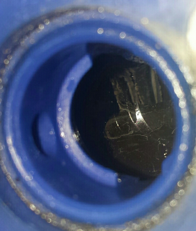

5 часов назад, PhD сказал:
При 14,5 В кальциевая топла 60Ач с пробками в банках у меня "кипела", т.е. было большое газовыделение.
Поздравляю - сульфаты.
Пример: шматки аж отслаиваются.
Кипятильщик 80 уровня 16-ю вольтами орудовал ))
Он свято верил что заряжает до 100%.
Изменено пользователем Discoverer
59 минут назад, Discoverer сказал:
Чего сказать то хотел? Конкретней излагай, без кипиша и пурги))
Топла, которая кипела в старости при 14,5в выходила 7 сибирских зим, -30-35с регулярно видела.
Вполне приличный результат с учетом, что у фетишистов рукоблудных на данном ресурсе в тепличных центральноевропейских климатических условиях акб дохнут раньше.
Изменено пользователем PhD
