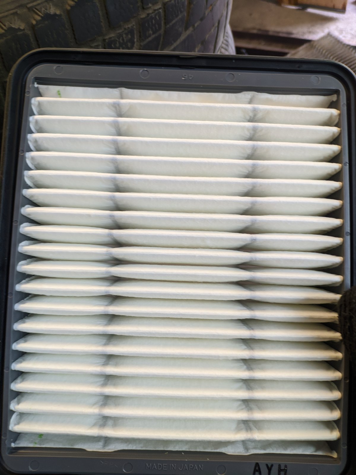

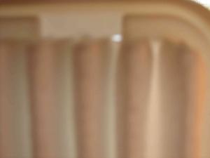

Пользуясь маслянными фильтрами Нитто, был уверен, что и воздушные у них тоже хорошего качества. На прошлой неделе на Экзисте оригинал 17801-21030 стоил 590 р., Нитто 10384 стоил 495 р. В общем решил заказать Нитто. Результатом не доволен - сделан внешне неплохо, но качество как у Сакуры А-197, или у Аиртека которые стоят 150-250 р. Но самый прикол ожидал меня когда я стал подробной рассматривать фильтр - а в нем в одном месте дырка размером 1х3 мм. - не заделан фильтрующий элемент. В общем попытался сделть фотки - слева - Ниттро, справа - оригинал (есть фотка "на просвет" на ярком солнце):
это как в презиках дырки делают дамы получить демографический рост, так в воздушниках, дабы быстрее обновлялись машины :(
заклей дырку термосиликоном
markii да нафиг вообще на таком ездить этот термосиликон оторвется и улетит в ЦПГ.
dibl что то я даже незнаю что сказать - не ожидал я такого от Nitto. Брак конечно бывает, все можно понять но контроль то должен быть какой то - это ведь репутация... Коробка целая не может быть такое что при транспортироваке прокололи? Или это отчетливо недодел заводской?
Обосрались блин нет слов. За фото спасибо!
коробочка целая, дырку я уже дома обнаружил. Залью я ее клеем типа момента - отсилы тыс. на 2,5 - 3 думаю его может хватить. Внешне никаких повреждений и походу просто заводской брак
очень страшный брак которого быть недолжно у серьезного производителя - контроль качества там никакой значит. Продуть фильтр на роботе, и выявить такую дырку не должно быть проблемой.

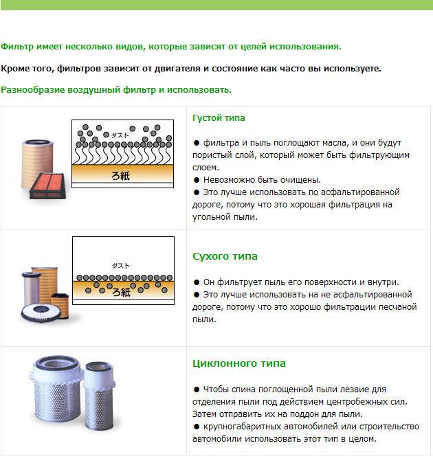

Возможно повтор: информация с сайта Nitto о типах воздушных фильтров и рекомендации по применению различных типов воздушных фильтров (Viscous type (вискоза со смазкой?), Dry type (сухой), Cyclone type): оригинал статьи и перевод Google.

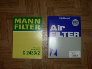

Для сравнения: Mann и Nitto (Может быть интересно для владельцев некоторых моделей Nissan, например X-Trail, Qashqai, Dualis с двигателями MR20DE, M9R)

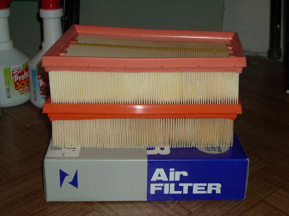

1. Вид сверху идентичен. Снизу складки фильтра Nitto проклеены двумя полосками. В результате по ощущениям фильтр Nitto как бы более сбитый и крепкий. На фото видно как Mann выгибается в руках, Nitto держится крепко. Но всё это не главное в воздушных фильтрах.
2. Качество бумаги по фото конечно трудно оценить. У Mann и Nitto бумага приблизительно одинакового качества. Даже затрудняюсь сказать, у кого из них фильтрующий элемент лучше, оба сделаны добротно. Резинка фильтра Mann немного более мягче и эластичней чем у Nitto. Точность изготовления пресс-форм можно оценить по фото (видно по наплывам), Nitto снизу, Mann сверху. Фотографий много, чтобы оценить с разных сторон, в том числе с разным увеличением/масштабом.
3. Общая высота Mann с учётом резинки выше на 2 мм (59 мм у Mann против 57 мм у Nitto).
4. По количеству ламелей: у Nitto 74 шт., у Mann 82 шт. При этом геометрические размеры бумажных фильтрующих элементов идентичны.
5. На мой взгляд оба фильтра сделаны добротно. На за ту цену, что хотят за Nitto, я ожидал большего (не бумажный фильтрующий элемент, а "ворсистый-войлочный" с пропиткой). Nitto конечно может быть интересен для гурманов, но реальное качество его фильтрующих свойств может показать только содержание кремния в отработке. На мой взгляд: при сравнении Mann и Nitto по соотношению "цена-качество" (качество на основе визуального осмотра) Mann для меня более выигрышный.
