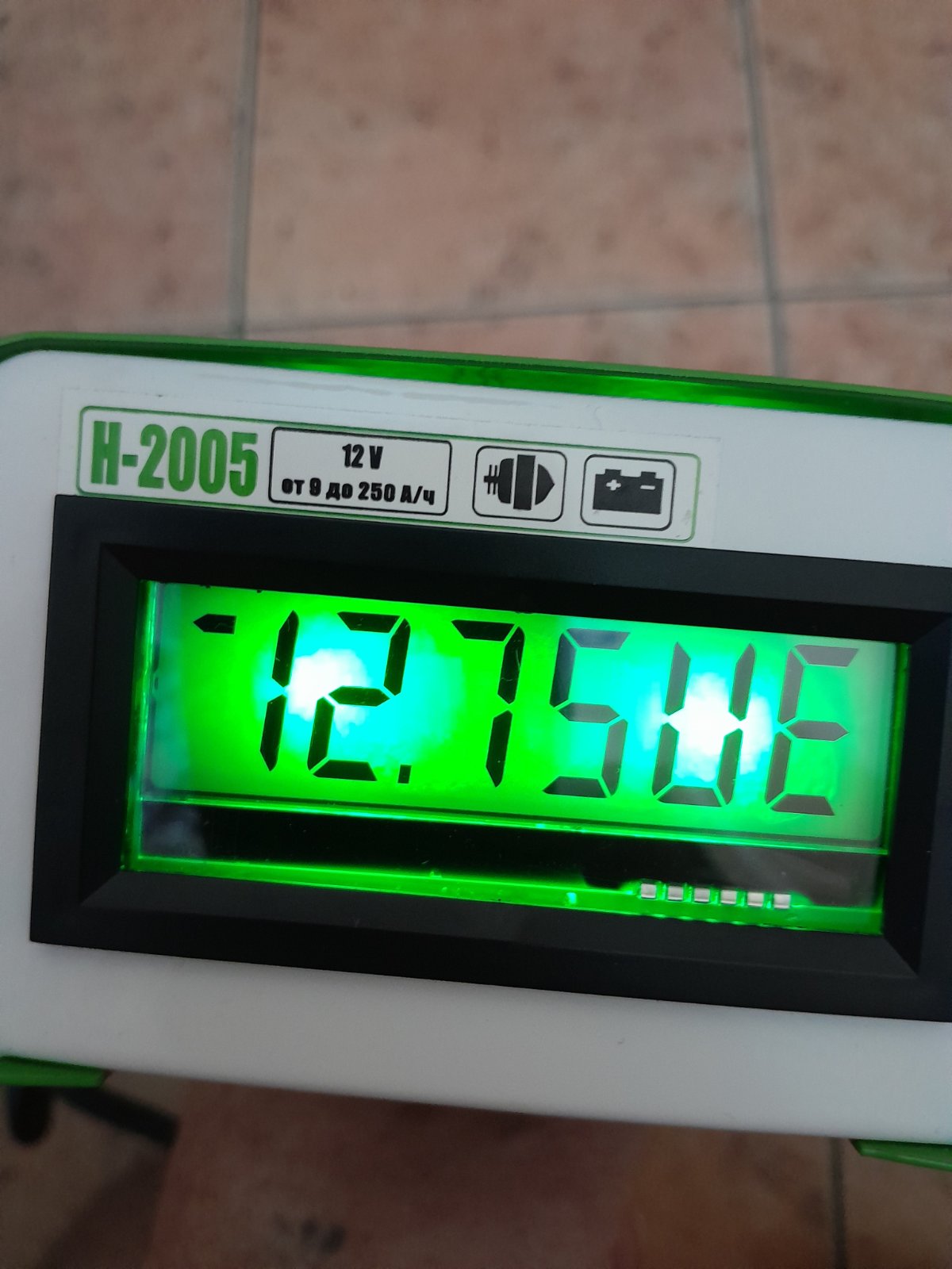

Аккумулятор 19г.производства куплен тоже в этом году, в минусовой банке плотность была 1.24 остальные 1.28, уровень электролита в номе везде ровный, плотость в минусовой банке доведена до 1.28 ступенчатым зарядом с разрядом до 12.2- 12.4в. с третьего разряда плотность в банке начала подниматься, делал пять без отстоя. Фото с параметрами не грузит акб 55А.ч ток 470 EN
