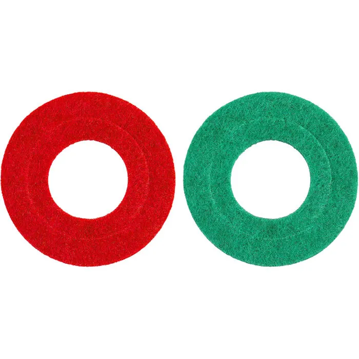

тк плюсовой токовывод как губка впитывает кислоту и уже в уголек какой-то превратился.
Используй такие прокладки пропитанные маслом для клемм акб, раньше из простого войлока(валенка) вырезали.
Прокладки клемм АКБ автомобиля противоокислительные 2шт.  #1
Изменено пользователем hik
1 минуту назад, hik сказал:
Я основание обезжиривал, зачищал и покрывал термоклеем - безрезультатно..  Кислота ползет по свинцу вверх.
Густая силиконовая смазка типа Huskey DBC 220 для тормозов и т.п. не 100%, но хорошо помогает.
Раньше такая фигня была на всех наших акб, по крайней мере тюменских, подольских, курских, только так и спасали клемму от окисления и разложения на газ 53 и уазиках, в армии взводный заставлял вырезать прокладки из шинели под клемму  мазать солидолом, даже автошколе в программе устройство и обслуживание тс   было про литол.

Ни четка. :dry: масло это диэлектрик, а спри это жидка смазка растечется. Надо всего лишь мыть АКБ и чистить а если потеет клемма попробовать герметиком , думаю подойдет простой казанский. А для защиты от окислов цапонлак.
Проклайдки из войлока это рудимент, скрепные технологии для Хика.

20.06.2023 в 14:53, Buran сказал:
И ты туда же, лови.
Какой герметик, это пары от кислоты из негерметичного пластика поднимаются, и оседают на клеммы, потом если долго не ухаживать за акб клеммы обрастают шубой  - в газ 53 и в буханке акб под сиденьем, заешь какой геморрой туда лазить тем более мыть ее.
08.06.2023 в 09:54, prv21 сказал:
Так битумом(герметиком битумным ) раньше заливали.
