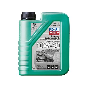

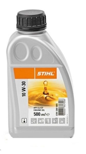

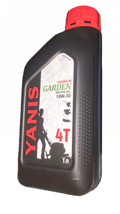

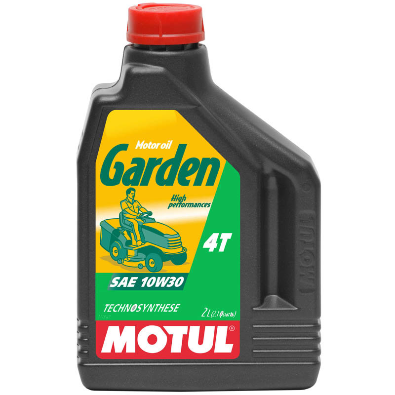

Stater 934 Опубликовано: 16 сентября 2019 Поделиться Опубликовано: 16 сентября 2019 (изменено) 8 часов назад, che7 сказал: Господа и товарищи, столкнулся с фактически полным отсутствием на рынке европы масел 10w30... Это общая проблема и в России она тоже есть. Регулярно вижу людей в крупных гипермаркетах, которые пытаются найти 10w30 (как прописано в инструкции) но не находят. Так что выбора два: 1. Заказ через интеренет-магазины 2. Покупка масла в магазинах садовой техники (4T, автомобильные допуски там есть). Для себя сделал вывод, что нужно создавать домашний стратегический запас масла. Дальше будет только хуже: автопарк рассчитанный (в инструкции) на 10w30 стремительно тает. А ведь 10w30 это уникальное масло т.к. сочетает в себе 3 свойства: минеральное, зимнее, среднее по вязкости. Альтернатив нет. Изменено 16 сентября 2019 пользователем Stater 0 Цитата Ссылка на сообщение
power1 33 325 Опубликовано: 16 сентября 2019 Поделиться Опубликовано: 16 сентября 2019 Цитата А ведь 10w30 это уникальное масло т.к. сочетает в себе 3 свойства: минеральное, зимнее, среднее по вязкости. Альтернатив нет. обозначенные масла для садовой техники, это круто. Альтернатив нет. гыы ... 0 Цитата Ссылка на сообщение
