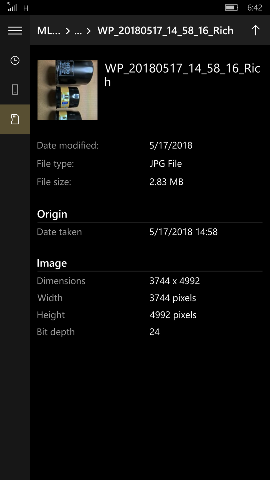

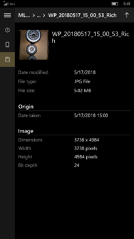

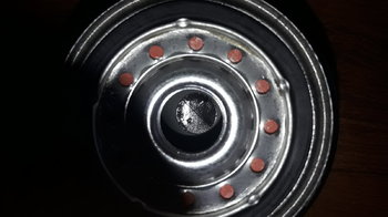

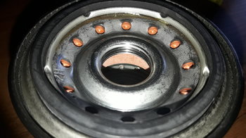

Покажу и я пару фотографий:
WP_20180517_14_58_16_Rich.1526584152.jpg WP_20180517_15_00_53_Rich.1526584245.jpg
Как вариант увеличенного типоразмера ещё есть Napa Gold 1324 - явно больше, чем Mobil 1 M1-110 и M1-104, но чуть меньше Mahle OC 138. :)

Так ведь больше 5.8 МБ форум не загружает, а меньший вес показывает нечёткую картинку уже. ;)

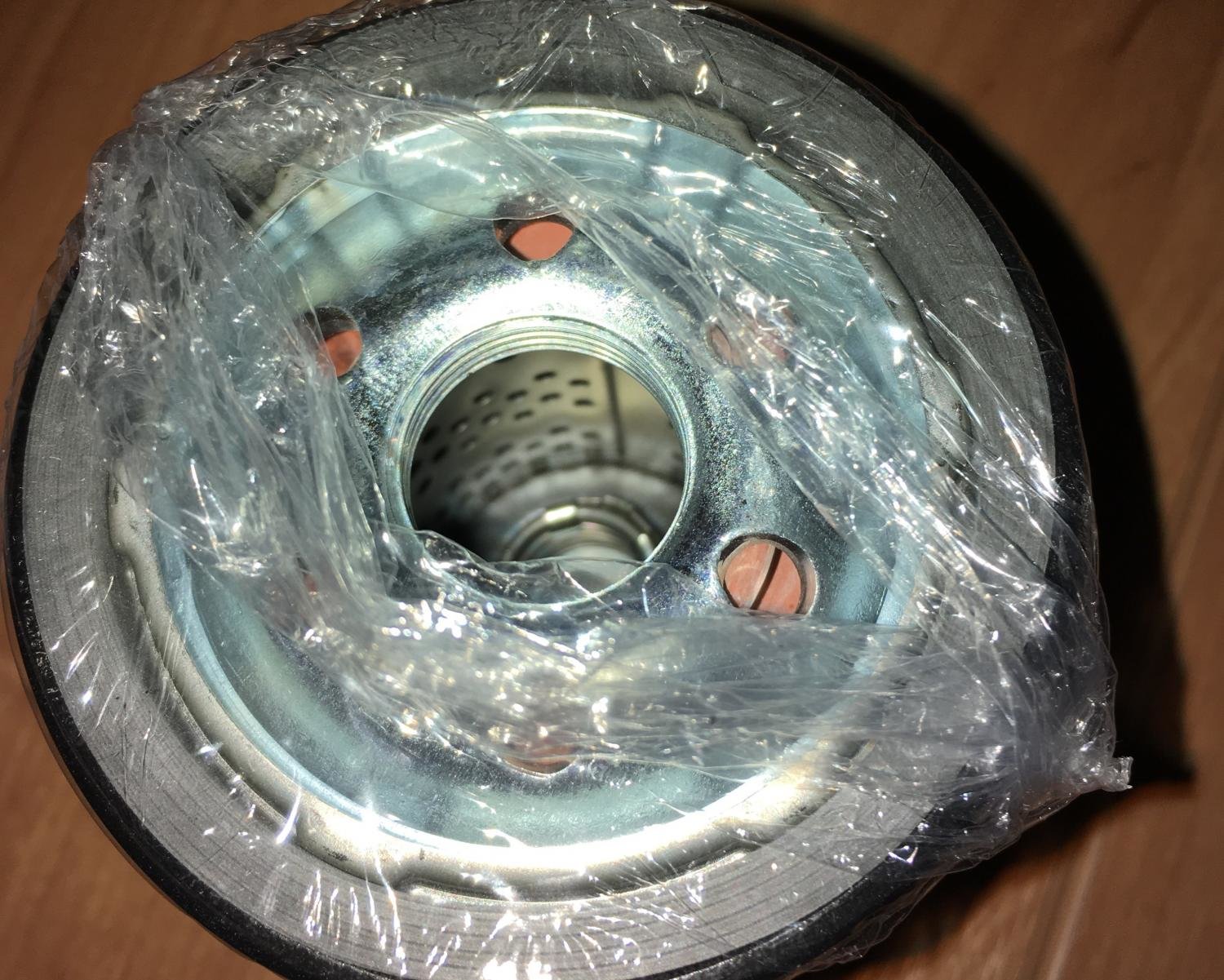

Прилагаю пару фоток (не мои, с Интернета) двух версия EA15k50 разных OEM-производителей.
Изменено пользователем Izb
мой тот что выше св целафане, кто их проиводит то? чем они хуже  Mobil-1, Royal Purple, Champ и др?

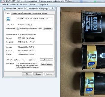

Может ты мне ещё про взаимоотношения с личным составом расскажешь или групповой секс, например? Про эти масляные фильтры ты уже принял позицию, что Fram серии XG однозначно сливает Mobil 1 по качеству, а синтетическая шторка на деле не так уж и хорошо - споров то было с цифрами всякими, помнишь. ;)
Gaffer , ну не знаю ...
 Может твой телефон там заодно пару нелегалов упаковал? :DD
Вот как реально на писюке весит скачанная  картинка - там  всего 1,15 Мб вместо 2,83.

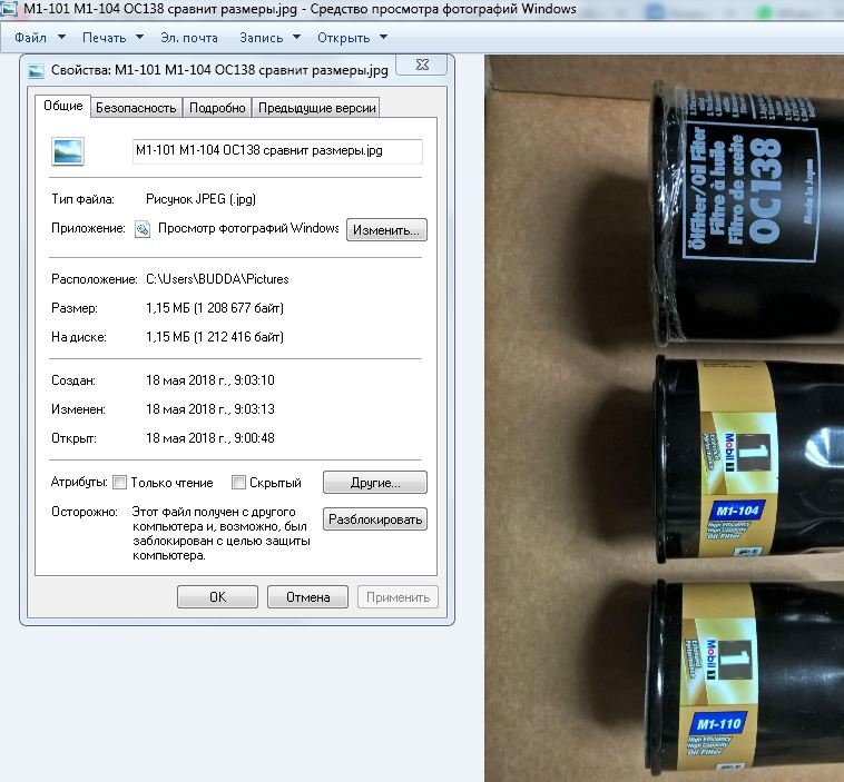

Кстати, если есть запас габаритов, лучше вместо М1-110 и аналогов, ставьте больший М1-104 и аналоги - резьба и посадочные места под прокладку те же, а площадь шторы больше. Выпускаются типоразмеры и ещё больше, но у тех шире прокладка и надо проверять ее попадание на ответный фланец.
5 часов назад, Izb сказал:
Почему ты пишешь, что M1-104 больше, чем M1-110? Я ни разу не заметил этого - посмотри фотки выше, специально зафотал помня эту твою рекомендацию. ;) По-моему, эти два фильтра одного объёма и взаимозаменяемы в большинстве случаев - можно выбирать по цене.
Уж какой вариант к такому как бы посадочному месту действительно больше, так это Napa Gold 1324 - реально видна разница в размере. :)
