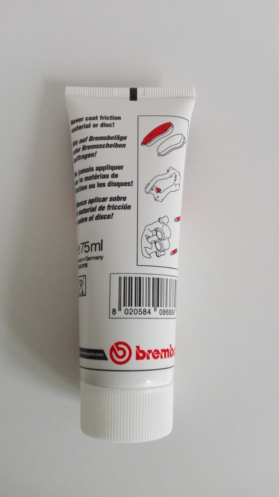

Brembo с новой B-QUIET жестко накосячил.
Обратная сторона тюбика, с учетом того что смазка замешана на минеральной базе:
С сайта они оперативно часть изображений убрали.
Изменено пользователем F_M_J
Да , Брэмбо в пылу выпуска новой афтермаркетной смазки для "антискрипа" ( само название "Quiet" подразумевает именно противоскрипную смазку )  немного накосячили с картинками на тюбике ( нарисовали среди точек нанесения смазки направляющие пальцы суппорта ) , но при этом хотя бы не стали называть  минеральную смазку "синтетической" ( такие маркетинговые ходы на вторичном рынке смазок видишь спошь и рядом ) . А раз смазка минеральная , то просто применяем ее для "антискрипа" суппортов - то есть наносим на обратные стороны колодки и их салазки в скобе . ...                  Brembo  B-Quiet ( 75 ml ) , tube , p/n G00075 ...... Поскольку данная паста для колодок изготовлена в Германии химгигантом Henkel / Loctite  и  по внешнему виду ( консистенции и цвету ) полностью повторяет  самую известную минеральную бентонитовую противоскрипную пасту для колодок Henkel "Plastilube" ( которую не стесняются выпускать под своими брэндами все кому не лень - Bosch , Textar , Ate , Mercedes , BMW , Land Rover и это еще не все ) , то логично сделать предположение , что Brembo также решили "велосипед" ( новую смазку для колодок ) не изобретать , а выпустить под свои p/n ту же самую "пластилюб" , которую мы все отлично знаем и используем исключительно туда , куда следует ....Даже если наше предположение верно не полностью , то все равно "собака" зарыта где-то рядом - нет смысла переплачивать за брэнд "Брэмбо" ( каким бы замечательным он не был ) , чтобы с брэндовой накруткой купить простейшую минеральную противоскрипную резьбовую пасту ( ИМХО ).
