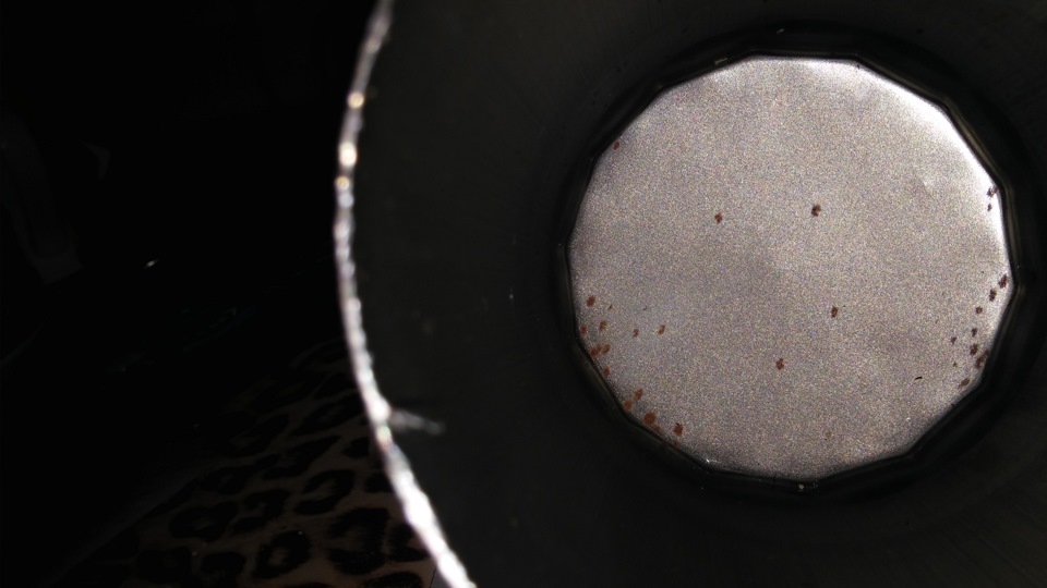

GAn77 32 Опубликовано: 20 февраля 2015 Поделиться Опубликовано: 20 февраля 2015 (изменено) Встретил сообщение morrison на форуме о подделке оригинального фильтра 06J115403Q, который широко распространен на двигателях VW 1.8 TSI и 2.0 TSI. Поиск сразу навел на тему Подделки оригинальных масляных фильтров VW Честно говоря, я такого не ожидал. Буду проверять свой стратегический запас на наличие признаков подделки или оригинальности. Изменено 17 января 2016 пользователем ModeratorSigma Ссылка на сообщение

ukusen 181 Опубликовано: 21 февраля 2015 Поделиться Опубликовано: 21 февраля 2015 Просто наверное это манн с разных заводов, в оригинале и как манн в Подделки оригинальных масляных фильтров VW в последнем фотопосте чел пилит фильтр с оригинальными надписями, а говорит что подделка.. вот если на оригинале была более толстая бумага с нормальным герметиком и п - образной формовкой, тогда да!! Материалы и конструктив идентичны и не упрощены.. Ссылка на сообщение

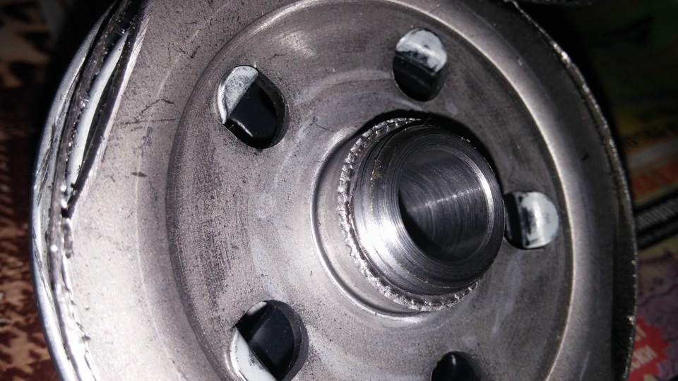

morrison 18 Опубликовано: 21 февраля 2015 Поделиться Опубликовано: 21 февраля 2015 Просто наверное это манн с разных заводов, в оригинале и как манн в фейковый фильтр не манн 146% , у манна другой конструктив - у него нет подпирающей пружинки в последнем фотопосте чел пилит фильтр с оригинальными надписями, а говорит что подделка.. вот если на оригинале была более толстая бумага с нормальным герметиком и п - образной формовкой, тогда да!! Материалы и конструктив идентичны и не упрощены.. 1.не идентичны 2. размер фильтрующего элемента на 20% меньше оригинального Ссылка на сообщение

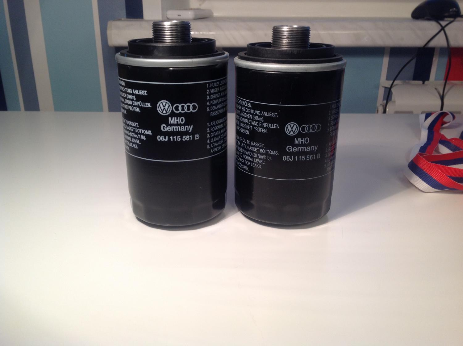

GAn77 32 Опубликовано: 21 февраля 2015 Автор Поделиться Опубликовано: 21 февраля 2015 (изменено) Осмотрел свои 3 штуки, 99% что левак 100% схож по описанию Изменено 21 февраля 2015 пользователем GAn77 Ссылка на сообщение

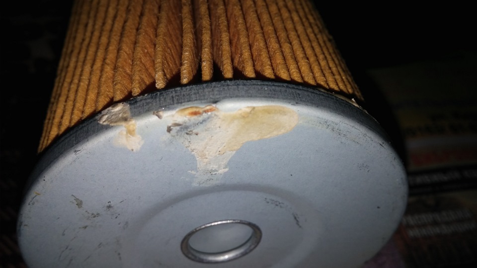

morrison 18 Опубликовано: 21 февраля 2015 Поделиться Опубликовано: 21 февраля 2015 Осмотрел свои 3 штуки, 99% что левак 100% схож по описанию Этот еще более менее , всё аккуратно и не укороченный фильтр внутри . Аццкий левак - на котором дата 14.07.16 нарисована и желтая клякса сверху . Примеры распилов на йети и тигуан клубах .При замене\откручивании имеет свойство разваливаться и заливать подкапотное маслом . Ссылка на сообщение
GAn77 32 Опубликовано: 21 февраля 2015 Автор Поделиться Опубликовано: 21 февраля 2015 (изменено) Этот еще более менее , всё аккуратно и не укороченный фильтр внутри . Аццкий левак - на котором дата 14.07.16 нарисована и желтая клякса сверху . Примеры распилов на йети и тигуан клубах .При замене\откручивании имеет свойство разваливаться и заливать подкапотное маслом . Честно говоря и это "более-менее" меня не устраивает. Да, вроде все в целом соответсвует. Но как фильтр себя поведет в реальной работе? Да, кстати, из 3 фильтров только один на выдув как то смог закрыться, остальные сито. Оставлю на технологические промывки, один пущу под нож. Привет автодоку и направлению SDS. До это покупал так же оригинал, пришел в пакете, сейчас стоит в машине, надо и его проверить, хотя бы наличие маркировки. PS Проверил, что стоит в машине, отлегло, похоже настоящий оригинал) Изменено 21 февраля 2015 пользователем GAn77 Ссылка на сообщение
GAn77 32 Опубликовано: 21 февраля 2015 Автор Поделиться Опубликовано: 21 февраля 2015 (изменено) Съездил в магазин официального поставщика фильтров Mann. Маркировка и способ нанесения присутсвовала один в один как на моем фото выше, кроме различия в дате выпуска. Выводы для себя сделал. Изменено 21 февраля 2015 пользователем GAn77 Ссылка на сообщение

GAn77 32 Опубликовано: 1 июня 2015 Автор Поделиться Опубликовано: 1 июня 2015 (изменено) Я его распилил http://www.drive2.ru/l/6789774/ Такого гов...на давно не видел. Сразу выбросил два оставшихся "оригинала" в огонь Изменено 1 июня 2015 пользователем ModeratorSigma Ссылка на сообщение

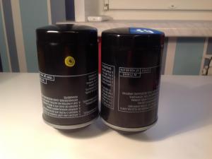

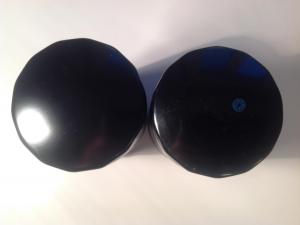

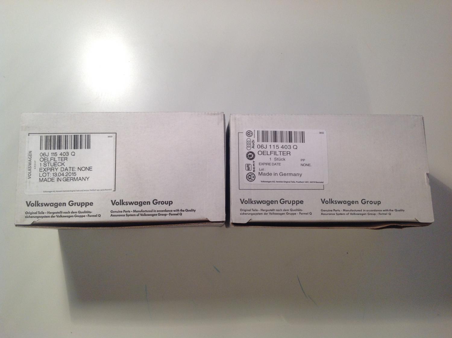

Керес 281 Опубликовано: 26 ноября 2015 Поделиться Опубликовано: 26 ноября 2015 (изменено) После просмотра данной темы, появилось подозрение на подделку фильтра. Поехал к ОД, купил масляный фильтр. Сравнил. Теперь кода нет на верхней части фильтра. И надписи немного жирнее чем на фэйке. Но оригинальный по весу тяжелее, и по размеру немного выше. Также на оригинале есть жёлтое клеймо на боковине, на фэйке нет, зато на фэйке это пятно на верхней части, и синяя. СОМОЕ ГЛАВНОЕ, ЭТО ТО ЧТО НА ОРИГИНАЛЕ ЕСТЬ ТЕХНОЛОГИСЕСКОЕ УГЛУБЛЕНИЕ ГДЕ РЕЗЬБА, на фэйке естественно его нет. На коробке у оригинала есть дата производства, на фэйке просто пробел. Попробовал подуть во внутрь))) в оригинал не получилось, а в фэйке с легкостью и все засвистело внутри. Надеюсь поможет. ОРИГИНАЛ СЛЕВА. ФЭЙК СПРАВА Изменено 26 ноября 2015 пользователем Керес Ссылка на сообщение
