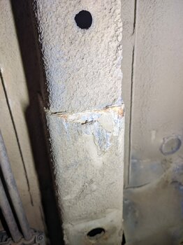

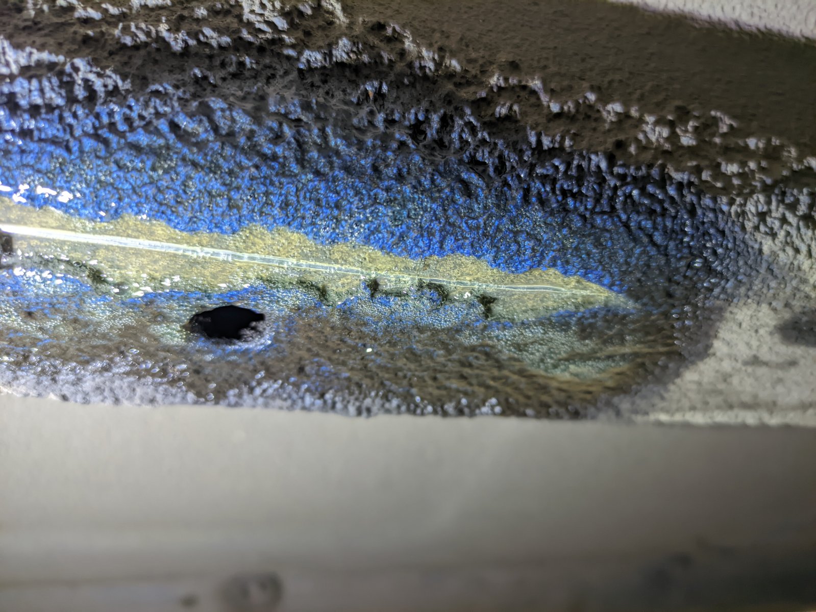

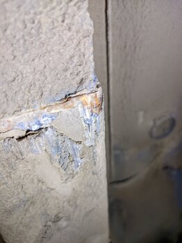

Чем обработать царапину на лонжероне на 2-3 года?
Месяц назад поцарапал правый лонжерон на яме, а недавно сильно царапнул левый лонж на сильном уклоне в гаражах. Чем бы и как и обработать на год, два года? Машина Шевроле круз 11 года, вроде ввезена из Кореи, днище обработано заводом или предыдущим хозяином какой-то резиноподобным тянущимся составом. Пока что оба запшикал каким-то маслянистым составом Defender из балончика, таким https://ozon.ru/t/3lUSCsw
левый лонж
IMG_20250716_180238719.thumb.jpg.4ea50fdc744c2a71f19d985b82ac6ffb.jpg IMG_20250716_180253943.thumb.jpg.7f017f646cebb279388a9ad36e7ee284.jpg
правый лонжерон
IMG_20250528_115904436.thumb.jpg.5879a0f6ba22855f115347da05db6a3b.jpgIMG_20250528_115940477.thumb.jpg.f3131393bc42c14c216b96d923dd9100.jpgIMG_20250528_115950622.thumb.jpg.2063af43d28a186a368f35be81351b56.jpg

Предварительно естественно до чистого металла зачистить место
Изменено пользователем edgefull
7 минут назад, edgefull сказал:
А оцинковка не повредится  при зачистке? Кордщеткой в шурике
Изменено пользователем EXEFILE
EXEFILE естественно ту площадь где признаки коррозии только, заводскую по максимуму сохранил, я чистил только это место самой маленькой циркулярной щёткой. Остальное хорошо отмыл химией и чистым толуолом, крыл с перекрытием заводского антигравия в пять слоев.
edgefull А чтото я погуглил и антигравий в целом и конкретно этот 951 состав надо поверх покрывать краской или чемто еще т.к. он чтоли пористый какойто. Есть body 930 он вроде как не нуждается в покраске
10 минут назад, EXEFILE сказал:
Да, сверху естественно тоже крыть, была автоэмаль в остатках, прошёлся ей. Вариант нужен максимальной защиты от пескоструя и соли. Тот тоже неплохо.
edgefull Я вот пока не пойму как правильнее подготовить, обработать и нанести чтобы новый 930 хорошо схватился по краям, на стыке со старым антигравием. Или наносить поверх, в нахлест на старый антигравий то как его обработать? Просто обезжирить будет ли достаточно?
EXEFILE старый обработать хорошо обезжиривателем, заматовать границу перехода (3–5 см от края) крупной наждачкой P80-P120, создать шероховатость, только снять чуть чуть слой старого антикора, протереть поверхность обезжиривателем,потом можно будет делать с перекрытием только
да просто облей маслом каким-нить с антикором и все, если там не летит в лонжерон абразив с колес, то держать будет без проблем, проверено, я использовал defender clear oil, но таких составов много и есть и получше, clear oil довольно жидкий и его нет смысла наносить на поверхности где постоянный пескоструй идет. Я им изолировал ржу с лючке бензобака и зиму это место прошло без изменений на поверхности.
5 часов назад, prv21 сказал:
defender clear oil
Так вот я на первой ей запшикал. Но вот песочится там или нет я не знаю. Да и все равно водой смоет.
edgefull а металл надо грунтовать?
EXEFILE думаю необязательно, если хорошо зачистить металл от ржи, я не грунтовать, там адгезия хорошая у body 930
6 часов назад, prv21 сказал:
Да всё верно. Можно каким нибудь растстопом залить и не париться. Он жидкий, не высыхает и под ним ржа не пойдёт. Он самозатягивается
EXEFILE
Можно дорогим "меркасолом", можно дешёвыми "мовилями" или "нг-203р".
