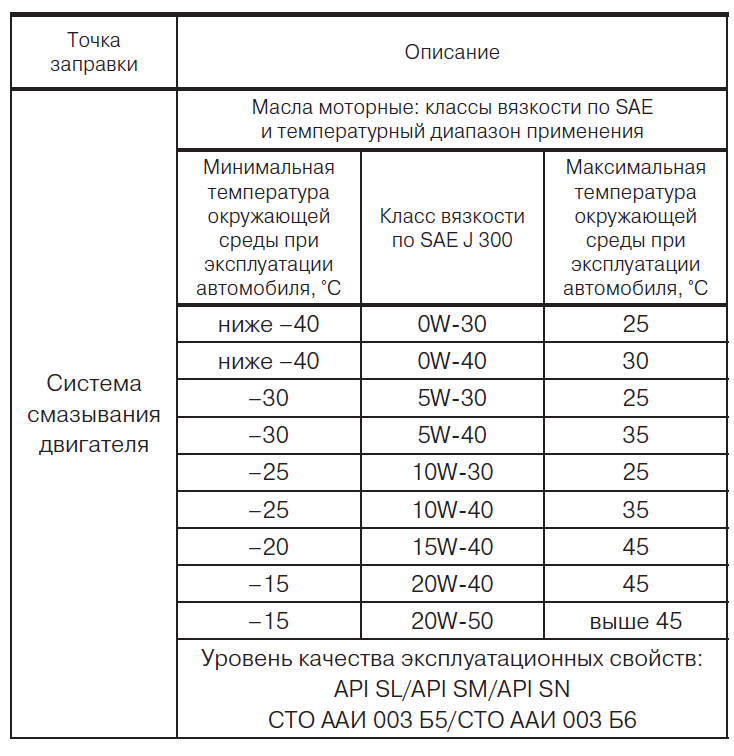

follow_andy , те, кто проектировал автомобиль, наверное, в курсе о разбавлении масла топливом, просадке вязкости и прочих тонкостях. В идеале они нас не должны сильно волновать (только если очень хочется самому в деталях разобраться). А так, есть табличка в мануале:

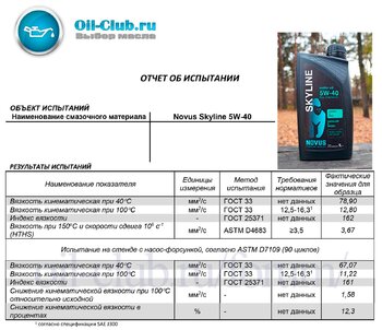

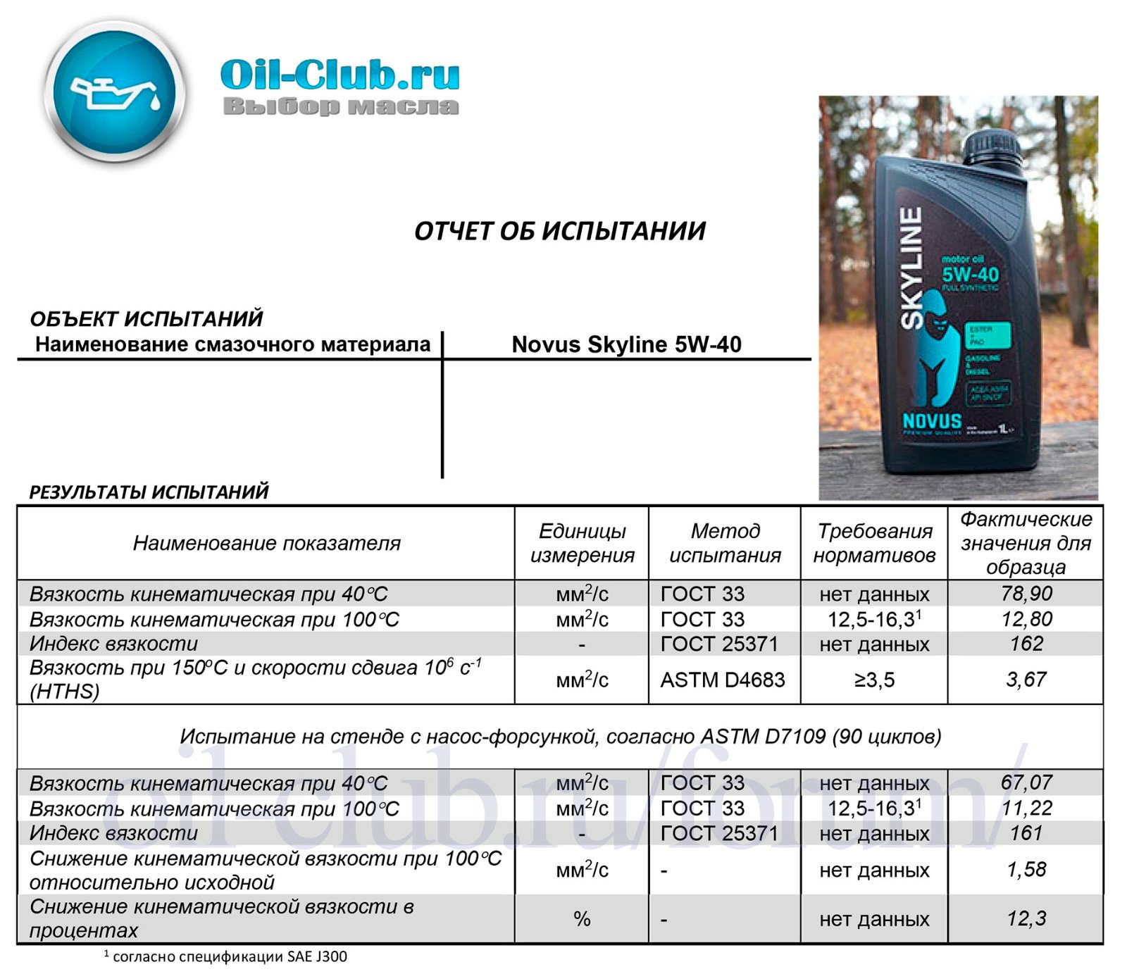

Novus Skyline мы тестировали на Shear Stability.
1631247670_NovusSkyline5W-40ShearStability().jpg.dbdad6f3d997fbf07ed58e4944cf487f.jpg
Обратите внимание у него изначально вязкость 12.8, которая упала в отработке до 12.47 - это мизеры!
То есть, масло не сильно то и падало в вязкости. Это точно не просадка полимерного загустителя. :)
Когда загуститель срабатывается, обычно падает индекс вязкости. А тут 162 и стало 168 - то есть жидкое топливо разбавляет масло - индекс растет.
