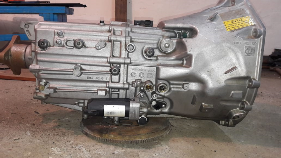

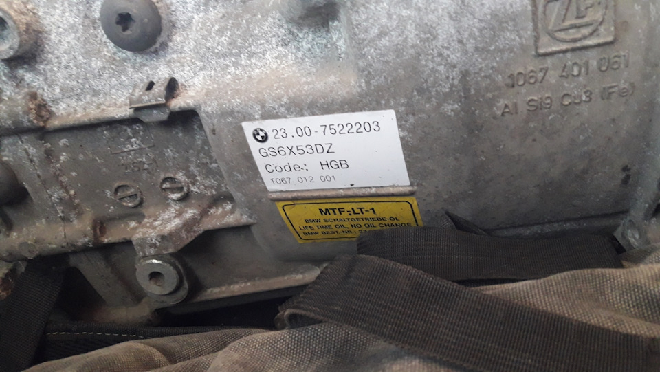

Bolan
Бывают на БМВ коробках такие наклейки.
1 минуту назад, ES сказал:
Bolan
  Скрыть содержимое
Да,  слышал о таких желтых наклейках, но в моем случае я их не видел.
