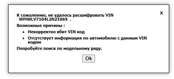

Дедуль, твой хваленый сайт нихера мой VIN не определил. Полюбуйся на скрин (Вам натттооо оппъяссниитть , чтоо эттооо ттаккооеее?)
Но если пройтись по модельным рядам и выбрать похожий автомобиль из списка (кстати, список заканчивается 2019 годом, после которого, вероятно, по мнению сайти эти автомобили не выпускались), то это нечто, позиционирующее себя как "КАТАЛОГ", выдает то же самое масло MTF-3, с которым УЖЕ облажался официальный дилер.
