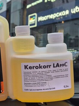

Дизельное топливо Лукойл + присадка в топливо Kerokorr LA99C

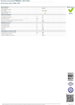

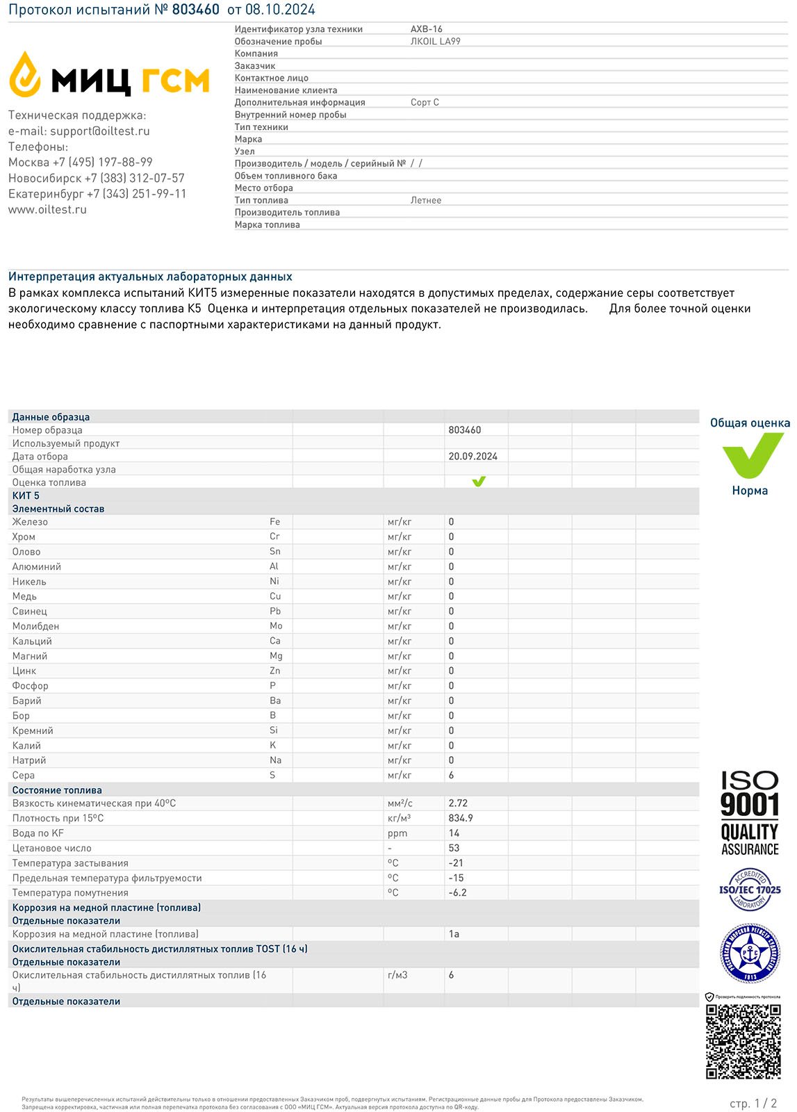

Дизельное топливо Лукойл + присадка в топливо Kerokorr LA99C за анализ спасибо бусоводам Stellantis.
Дозировка: 3мл на 10л.
Лукойл + Kerakorr LA 99 C  3 мл на 10 л-1 копия.jpgЛукойл + Kerakorr LA 99 C  3 мл на 10 л-2 копия.jpgKerokorr LA99C.jpg
Анализ чистого дизельного топлива Лукойл без присадок:
https://www.oil-club.ru/forum/topic/93672-dizelnoe-toplivo-lukojl/
Интересно это вообще реальный Kerakorr LA99 был? Поди присадку покупали где то на озоне у продавцов элексиров молодости в ноунейм банках?
Что то вообще никакой разницы, кроме снижения коэффициента трения. Или так и должно быть? Просто смазывающие способности для топливной и все?
Так и должно быть. LA99 идёт как смазывающая присадка.

Содержание серы увеличилось до 11 единиц. Тут надо задуматься об интервале смены моторного масла и я с наличием сажевого фильтра по аккуратней бы относился к использованию таких присадок. Как говорят в медицине - одно лечим, другое калечим (с).

Цетановое число тоже выросло , что гуд.
Было 50-51 стало 53
3 минуты назад, Kotov_VaS сказал:
Было 50-51 стало 53
Посмотри анализ ДТ Лукойл без добавления обсуждаемых присадок, там ЦЧ у московской лабы больше, чем в лукойловском паспорте. И как присадка, которая предназначена для увеличения смазки, может повысить ЦЧ?
