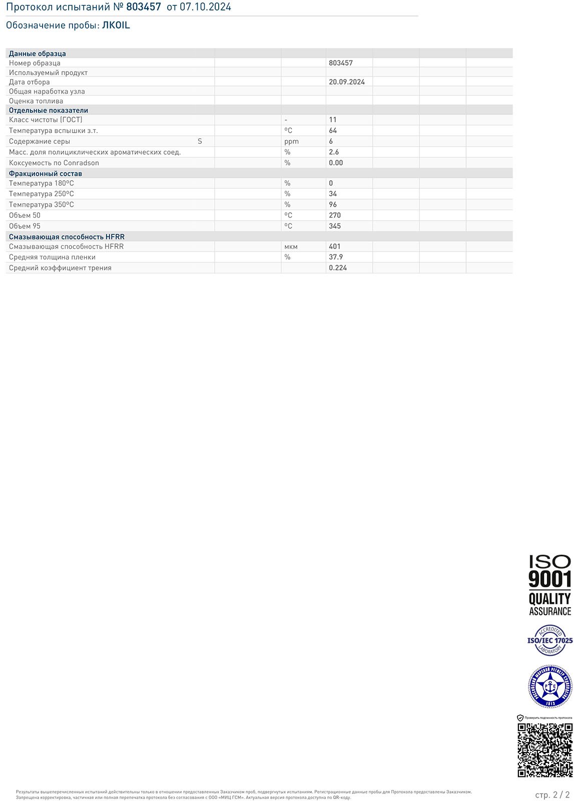

Дизельное топливо Лукойл
Дизельное топливо Лукойл (чистое без присадок) за анализ спасибо бусоводам Stellantis.
Паспорт с чеком:
torcon а есть еще какая-то информация, типа, отбор ДТ производился на АЗС Лукой такой-то по адресу такому-то. Паспорт качества на данное ДТ прилагается, чтобы можно было сравнить цифры в паспорте с анализом. Единственное, что из анализа лично мне необходимо увидеть, так это ЦЧ, сера и смазка.
