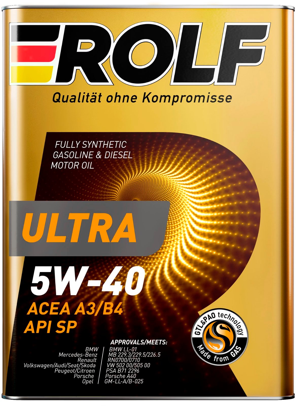

Rolf Ultra 5W-40 (ACEA A3/B4; MB 229.5; VW 502 00/505 00; RN 0700/0710; API SP/CF)
Rolf Ultra 5W-40 ACEA A3/B4 API SP
399312665_RolfUltraSAE5W-40ACEAA3-B4APISP4(GTL).jpg.f2a5a02df3aa3775ecd9b8aa5ca54efa.jpg
Спецификации: API SP; ACEA A3/B4; MB 229.3/229.5/226.5; Opel GM-LL-A/B-025; Porsche A40; RN 0700/0710; VW 502 00/505 00; PSA B71 2296; BMW LL-01.
Описание: Синтетическое масло на основе GTL и ПАО. Рекомендовано к применению в современных легковых автомобилях с бензиновым или дизельным двигателем, включая турбированные с непосредственным впрыском, где требуется уровень эксплуатационных свойств ACEA A3/B4 или API SP/CF и ниже.
