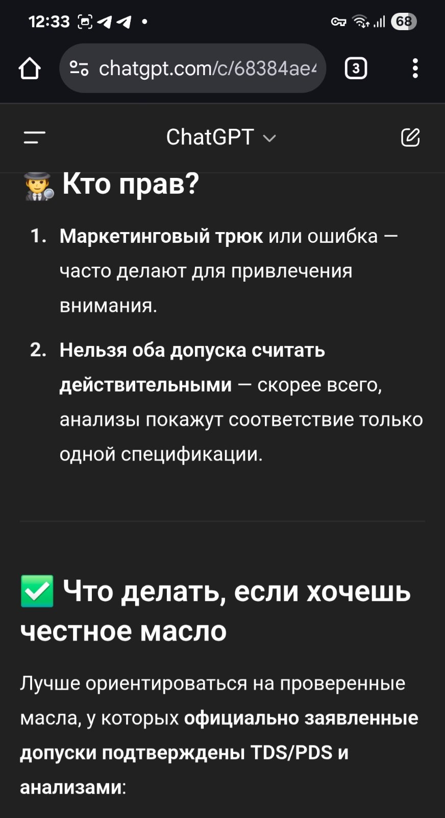

Это chatgpt))) т.е. представитель обращается к нейросетке, а не к документации acea за разъяснением. Это очень смешно. А у меня другие результаты. Screenshot_20250618_123308_Chrome.thumb.jpg.2b6bfd6273f8758eb4f3b591bc2cbe99.jpg
