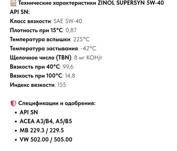

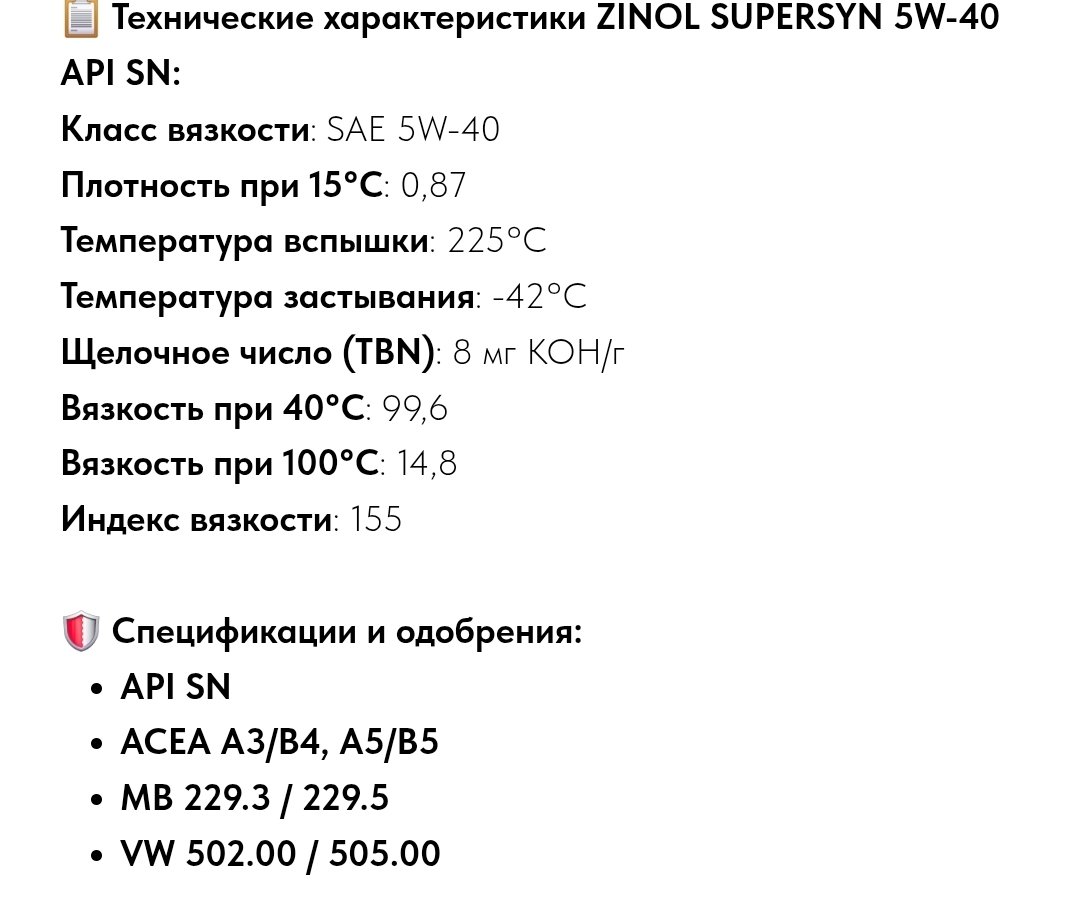

Зашёл глянуть подходящее мне, т.е. Zinӧl SUPERSYN 5W-40 API SN/4л с допуском 502.
Странноватое масло, как мне кажется:
Огромная вязкость при 40 градусах( соответственно и индекс вязкости низкий), высокая плотность масла. Это такая база или загуститель?
Щелочное очень низкое - 8 как для полнозольника.
С классификацией по acea неразбериха - a3/b4 или a5/b5? Какой HTHS?
Изменено пользователем schmeichel1
Могли конечно щелочное измерить ASTM D 4739. Но может быть и косяк. Дело в том, что MB 229.5 должен быть с щелочным >=10мгКОН.
Вязкость 40С тоже какая то высокая. Согласен.
Прошёлся по другим их маслам - на других тоже  встречается acea a3/b4 и a5/b5. Это как так? Это же технически невозможно.

Именно об этом и разговор - все в перемешку в описаниях и этикетках .
Вы эти масла  обкатывали с 2023 года ? Вам повезло что Дедушка мороз стал баловать и не морозить .
Даже лист описания с названием масла  нельзя сопоставить .
 Пришлите  анализ  МИЦ гсм хоть один  .
Zinol Понятнее не стало. A3 - HTHS>3.5, A5 - HTHS<3.5. Например, VW в моторы моих авто категорически запрещает масла с HTHS<3,5. Т.е. A3 можно, а A5 - нельзя. У Вас оба эти стандарта на одной этикетке.
33 минуты назад, schmeichel1 сказал:
может там HTHS=3,5  :D  (A3 - HTHS≥3.5, A5 - HTHS≤3.5)
