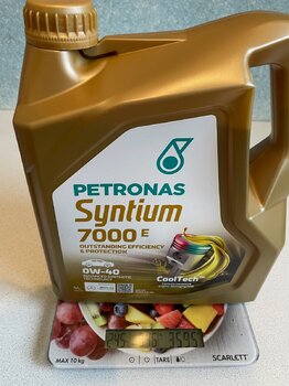

Куплено на Озоне у продавца ООО "Автоэльдорадо". Стоимость на момент покупки (по случаю) 964 руб./л. (сейчас гораздо дороже, можно не искать по этой цене). Производство Испания. Фото прилагаю.

Сделать анализ так же сподвигло, (см. фото), что канистры имеют разбежку по весу в 44 г. и отчетливо видно разницу в наливе масла в канистрах, а предыдущий анализ был 10 лет назад и что теперь «представляет» этот продукт неизвестно.

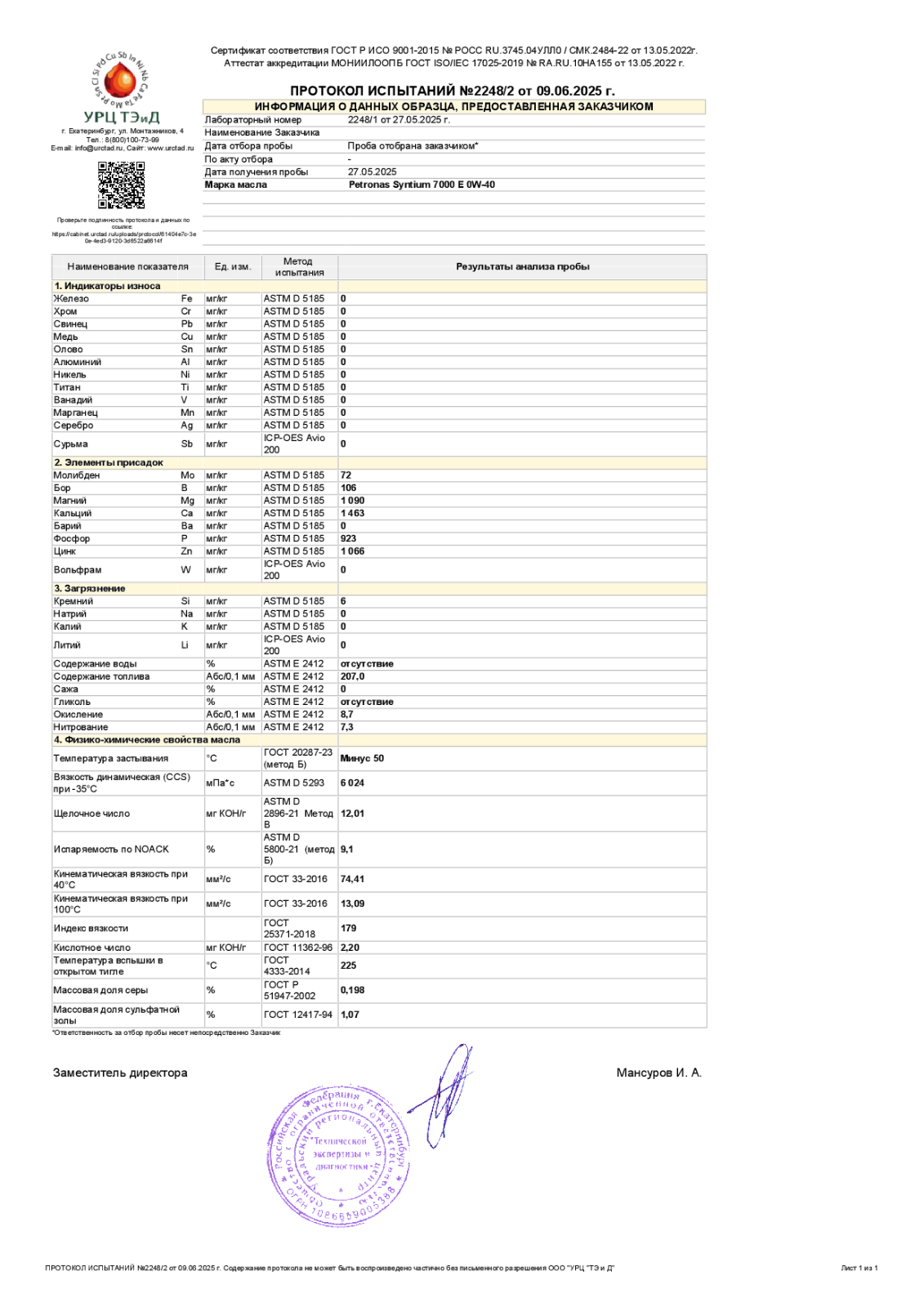

Масло заявлено как: API SP; ACEA A3/B4; MB Approval 229.5; VW 502 00/505 00; BMW Longlife-01; Renault RN0700; RN0710.
1) Вязкость масла заявлена как SAE 0W-40. CCS оно сдает, при -35С = 6024. Вязкость при 100С = 13,09 - удовлетворяет SAE от 12.5 до 16.3. В общем, это честная 0W-40!
2) Температура застывания -50С - достойно нулевки. Видно что, здесь добавили ПАО синтетику. Запас по температуре застывания есть. Можно использовать это масло в сибирских условиях.
3) Вязкость имитации холодной прокрутки стартером, CCS при -35С = 6024мПас - норма. До -35С двигатель заведется штатно.
4) Petronas Synthium E имеет очень высокое щелочное число = 12 - у него большой запас для нейтрализации кислот. Это масло меньше боится некачественного топлива. Пакет присадок здесь не простой, Infineum P6870 - он долго срабатывается. Поэтому в некоторых случаях (которые обсуждать нужно каждый отдельно, и желательно после анализа отработки..), можно даже увеличить интервал смены масла. То есть, моющие нейтрализующие свойства приличные.
5) NOACK испаряемость масс (угар самого масла, без учета состояния двигателя или его конструкции) = 9.1% - удовлетворяет требованию Mercedes Benz 229.5, где должно быть <10%. Расход на угар не высокий, в течении пробега не потребует много доливок..
6) Температура вспышки = 225С - обычная, звезд с неба не хватает. Но это 0W-40 - низкая вязкость базовых масел, поэтому для него нормально.
7) Содержание серы 0,198 - минимальное. По ней можно сказать, что перед нами современное масло с чистой базой и новым пакетом присадок.
8) Зола 1.07% - безопасна для современных двигателей. Зола оказывает вредное воздействие на износ ЦПГ, катализаторы, отложения на клапанах, подшипниках турбин, по сути - чем золы меньше ее, тем лучше. В последнее время, полнозольные масла радуют малым количеством золы. Данный Petronas не исключение.
9) Пакет присадок Infineum P6780. Здесь присутствует органический молибден - функции снижения расхода топлива, экономичности, снижения шума. Борированные сукцинимиды - дисперсанты, отвечающие за чистоту двигателя, дисперсионные свойства масла - "удерживать загрязнения в себе". Фосфор и цинк - противоизносные функции. Магний + кальций - детергент моющая присадка. Именно она обеспечивает очень высокое щелочное число 12 и намекает, что у этого масла новый стандарт API SP.

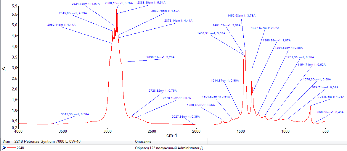

10) ИК спектр Фурье, говорит о том, что масло на основе гидрокрекинга VHVI + ПАО. Дисперсантов выше среднего. Аминные антиоксиданты.

Вывод: Настоящая нулевка, с настоящими спецификациями MB 229.5. Владельцам Мерседесов можно не беспокоиться - масло достойное. Состоит из гидрокрекинга VHVI + ПАО синтетики. Стойкий к сработке, пакет присадок Infineum, напичканный детергентами, дисперсантами, модификаторами трения. Скорее всего, имеет очень крепкий полимерный загуститель - так как вязкость масла низкая = 13 и просаживаться уже некуда, иначе станет 0W-30... Нормально ведет себя при низких температурах, то есть подходит для применения в холодных областях России. В меру термостабильно. Чистое на серу и золу. Среди сороковок - экономично. По параметрам все точно. (описание torcon)

Все четко по анализу. Пакет присадок Infineum P6780, зола низкая, дисперсантов выше среднего. Базовый состав гидрокрекинг VHVI + PAO процентов 30.
