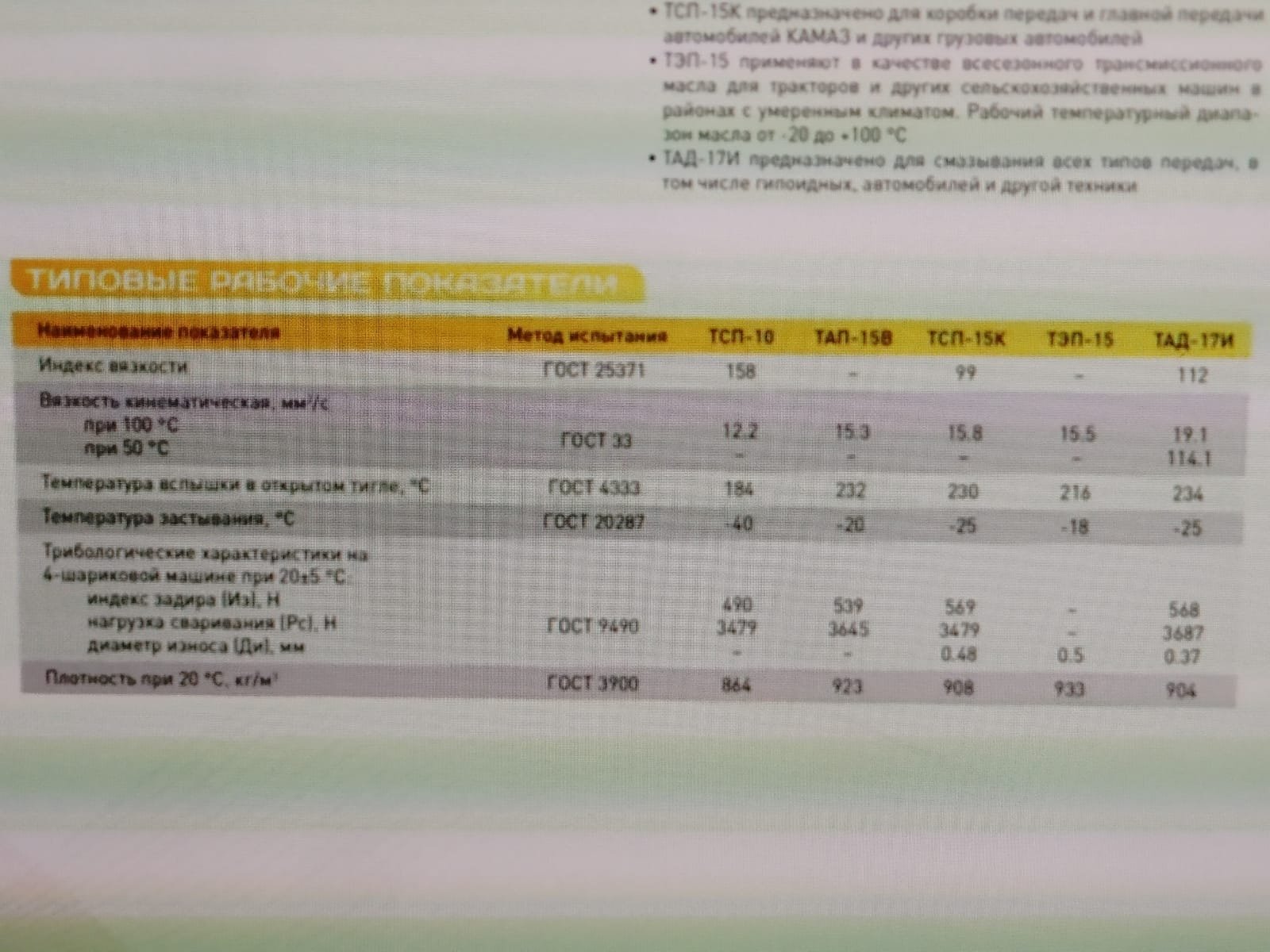

Barmaley Девон, вродне здесь не в особом почете, но всеже https://www.ozon.ru/product/devon-maslo-transmissionnoe-5-l-1-sht-1560970109/?at=nRtrZPZqqS9yJxLvhNEjxE3sqALnqyI77jNKRuA8PQ7y
Утверждает, что их ТАД с пятном 0,37 и застыванием -25, верить или нет не знаю?

m-01  не вижу смысла.
Вы меня простите великодушно, но у меня по мелким признакам складывается ощущение, что вы скорее сэкономить пытаетесь, убеждая и нас и себя, что где-то существует тад 17, который и есть соль земли
К сожалению, тот факт, что заливаете вы масло минимум тысяч на сорок ( а в нормальном случае навсегда) не дает большой возможности для маневра
Вы как моторку не сольете его через пол года...
И в связи с этим, вариации на тему Девона могут стоить дороговато в итоге
Почему-то мне кажется, что если бы тад 17 был супер маслом, мерседес закупал бы его вагонами в свои off-road трансмиссии, а я бы не выкинул редуктор шестерки в 1996 году...

ТАД 17 не планирую, ибо оно было 85-90 и что сейчас под этой маркой  мне не известно-это масло не выпускается со времен СССР, и что там у вас было в 1996 одному продавцу известно, но скорее всего и он не знает.
  Дело не в экономии, в прошлом году в мост Волги лил 75-90, тоже планирую менять, вот и посмотрю как отработал Газпром 75-90 GL-5, вдруг чудо и пыли на магните будет не больше чем на 80-90? Кстати после синтетики Кикс 75-90 было, что-то ужасное, выкладывал здесь несколько лет назад.  Но цена редуктора Волги несопоставима с редуктором Хончи, посему планирую "покрепче" желательно с вязкостью рекомендуемой  производителем, тем более не встречал негативных отзывов на залитое с конвейера 80-90 в Хончи и Джили.  Смысл лить 75-90 в редуктор и 0-30 в ДВС если  -30С и ниже редкость в Питере.
