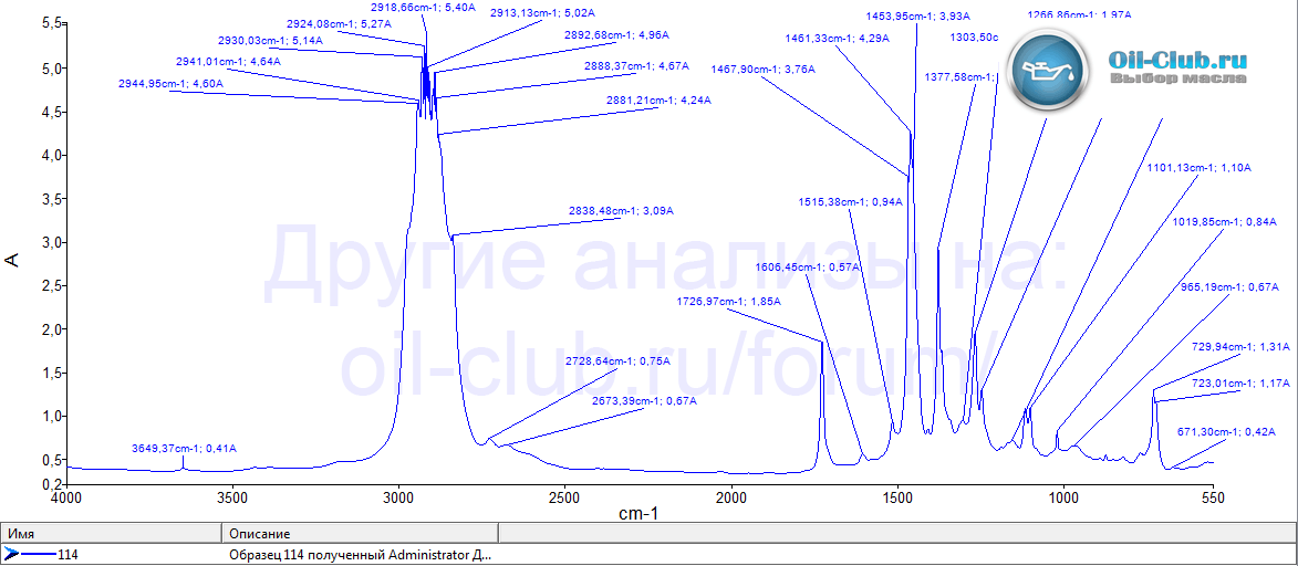

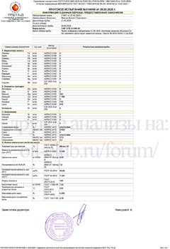

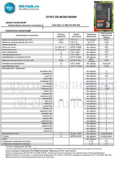

29 мая 20251 г Популярное сообщение Закреплён Taif Vite C3 5W-30 свежее 2025 за анализ спасибо всем кто скинулся, а именно Space, batov_071, Navy, Projector, djinaik, Дмитрий Иванович, Alex6478. Образец закупил и отправил в лабу Space. Вскрытие образца в лаборатории УРЦТЭиД: https://youtu.be/zt6hojzVpAY Масло заявлено как: ACEA C3, MB-Approval 229.51, VW 504 00/507 00; API SN, Porsche C30, BMW Longlife-04. 1) По вязкости при 40С = 69,20 и вязкости при 100С = 11,61 - можно сказать, что масло сделано в духе ACEA C3. То есть, высоковязкая "тридцатка". Стандарту SAE J300, как SAE 5W-30 удовлетворяет. 2) Щелочное число = 8,05 - среднее. На разумные интервалы смены в городских условиях, около 7500км (в бензиновых двигателях). В дизельных двигателях с большими картерами, может прослужить подольше. Но желательно смотреть анализом отработки, в конкретных условиях. Короче, если менять через 7500км - проблем не будет. 3) Зольность сульфатная = 0,76% - соблюдена, по требованию стандарта ACEA C3 до 0,8%. Зола безопасна для сажевых фильтров, катализаторов и прямого впрыска. 4) У Taif неплохие высокотемпературные характеристики. Температура вспышки = 235С - достойно. Тут хоть и есть ПАО, но основная база все таки гидрокрекинг VHVI. 5) Испарение масс при высоких температурах, NOACK = 7,6% - хороший результат, не склонно к угару (если с двигателем все норм). 6) Вязкость имитации холодной прокрутки стартером при -30С = 5245мПас - видно, что масло не низковязкое, сдает тест нормально. До -30С точно не подведет. 7) Температура застывания -39С - в принципе, она нормальная, если рассматривать это масло как ACEA C3 5W-30 - такое бывает, ничего страшного. Не понятно только одно, вроде бы добавили ПАО и ДОТФ, но это не улучшило температуру застывания. Этого запаса вполне хватает, если не преступать границу -30С и не запускать двигатель при -35С. 8) Содержание серы = 0,205% - стандартное. 9) Пакет присадок не известный, поэтому на счет актуальности перечисленных на банке спецификаций, сказать не могу. Здесь есть фосфор и цинк - это противоизносная присадка ZDDP. Магний и кальций - антиокислительная присадка. Больше ничего не видно. 10) ИК спектр Фурье, говорит о том, что масло на основе гидрокрекинга VHVI + возможно немного ПАО + эфиры ДОТФ. Аминные и фенольные антиоксиданты. Пика дисперсантов не видно - возможно его закрыли эфиры ДОТФ. Вывод: Не знаю на сколько оно честное MB 229.51 и VW 504/507, так как пакет присадок не известный. Добавили от себя эфиры ДОТФ - то есть, уже были изменения в конструкции. Но в целом, если судить по основным параметрам, масло неплохое. Хорошая термостабильность при высоких температурах - вспышка 235С. Малый расход на угар - NOACK = 7,6%. Зольность безопасна для сложных современных двигателей. Аминные и фенольные антиоксиданты. Сделано на базе гидрокрекинга VHVI + ПАО синтетики + эфиры ДОТФ. Единственное, температура застывания -39С - но если эксплуатировать автомобиль в европейской части России и не запускать двигатель в морозы -34 -37С, все будет хорошо. Артикулы коды для заказа в интернет магазинах: 211013 - Taif Vite C3 5W-30 1L 211014 - Taif Vite C3 5W-30 4L 211015 - Taif Vite C3 5W-30 20L 211016 - Taif Vite C3 5W-30 205L 211128 - Taif Vite C3 5W-30 1000L

30 мая 20251 г Автор Аркадич74 пакет присадок может быть без бора, это нормально. Главное что бы в нем были дисперсанты вообще. Здесь по ИК я их не вижу, но тут пик эфиров ДОТФ его может скрывать. У масла на этой же рецептуре дисперсанты есть, немного 0.42 по старому. А магний это антиокислитель - нейтрализующая кислоты присадка, отдельная от дисперсантов тема. Рецептуры и без магния нормальные бывают. Но современные тенденции таковы, что почти все масла API SP сейчас на магнии + кальции.
30 мая 20251 г Да нормально там ПАО положили. И скорее всего 6ку, у 4ки таифовской испаряемость ни к черту, под 15%. Насколько я помню, пики у таифа невысокие. Изменено 30 мая 20251 г пользователем burgas
30 мая 20251 г 29.05.2025 в 15:27, torcon сказал: Вообще странно конечно. В гидрокрекинг добавили ПАО, эфиров, это видно по ИК спектру, а температура застывания -39С Может быть и лаба, может и депрессор не сработал. Узнаем Скорее всего лаба косячит, мне сегодня урц прислали результаты свежих масел с т.застывания -34, хотя другая лаба ниже -40 показала.
30 мая 20251 г 14 минут назад, And сказал: Скорее всего лаба косячит, мне сегодня урц прислали результаты свежих масел с т.застывания -34, хотя другая лаба ниже -40 показала. Невезучий какой-то Таиф. То вспышку занизят, то пурпоинт. И видно же, что лаба чудит.)
31 мая 20251 г Вот читаю я эти отчеты и все больше понимаю, что мы тут занимаемся прогнозом погоды по признаку "если чукча на охоту пошел значит будет хорошая". Хрен пойми как сваренное мерим в постоянно косячящей лабе с плохо промытым оборудованием и потом полученное обсуждаем по стопятьсот страниц)
