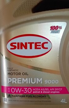

Sintec Premium 0W-30 SP/CF A5/B5 отработка с Ford Focus III 1.6 AMT после 5996 км
У них смотрю уже тогда в старых банках новый пакет Infineum был :) И работает он характерно, щелочное фиг посадишь... Нитрация уже 15.9, а щелочное 6.
В прошлом анализе смотрю высокощелочной Afton при меньшей нагрузке, быстрее потерял щелочное. Хороший анализ.

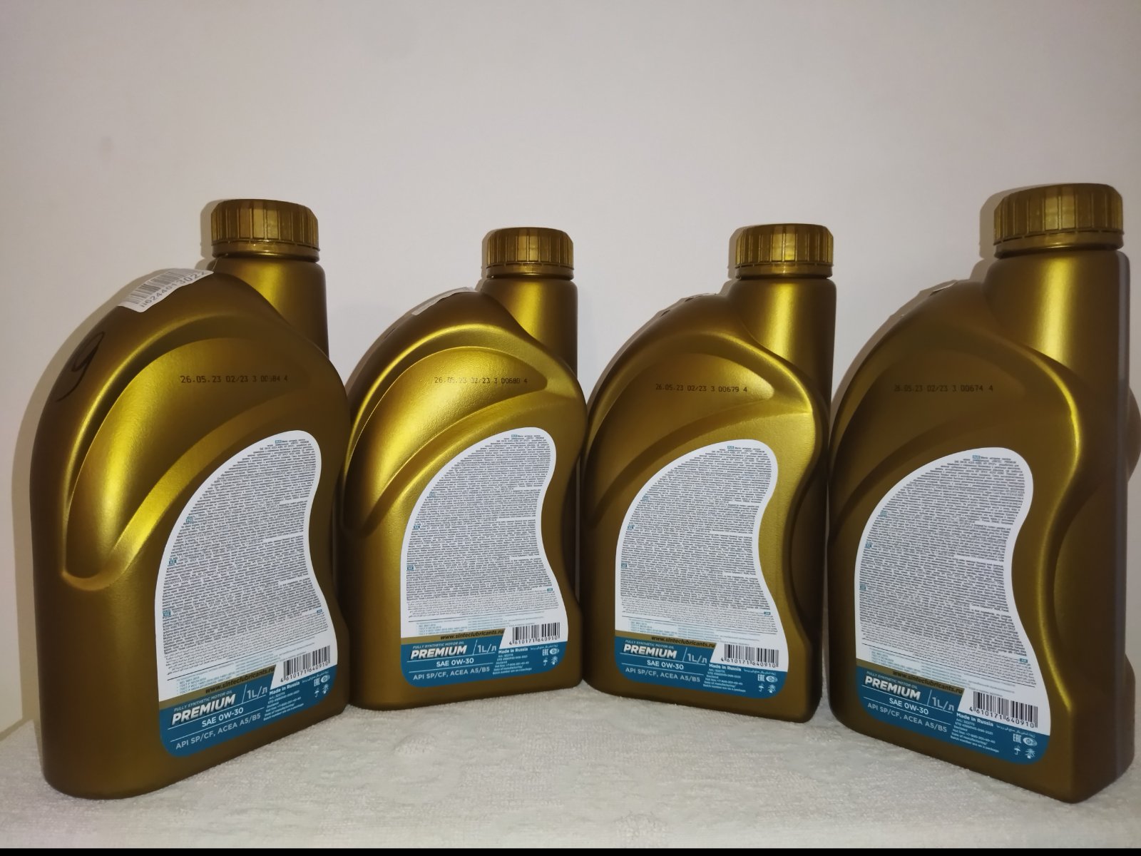

12 часов назад, torcon сказал:
Четвёрки этой партии уже в новых канистрах

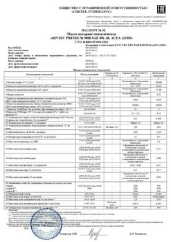

200мч это нитрация 10 примерно. Тут 230мч это около 11. А здесь в анализе 15,9. Я бы сказал это 300-350мч, если не глядя на прирост.
У этого свежего масла в МИЦГСМ нитрация 6, если протестить это же масло в УРЦ покажет выше 7-8. То есть по приросту нитрация 7,9-8,9...
Да нитрация выглядит не стандартно моим меркам, согласен. Но посмотреть бы свежий анализ этого масла в УРЦ и посчитать прирост нитрации, возможно было бы понятнее.
