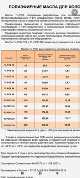

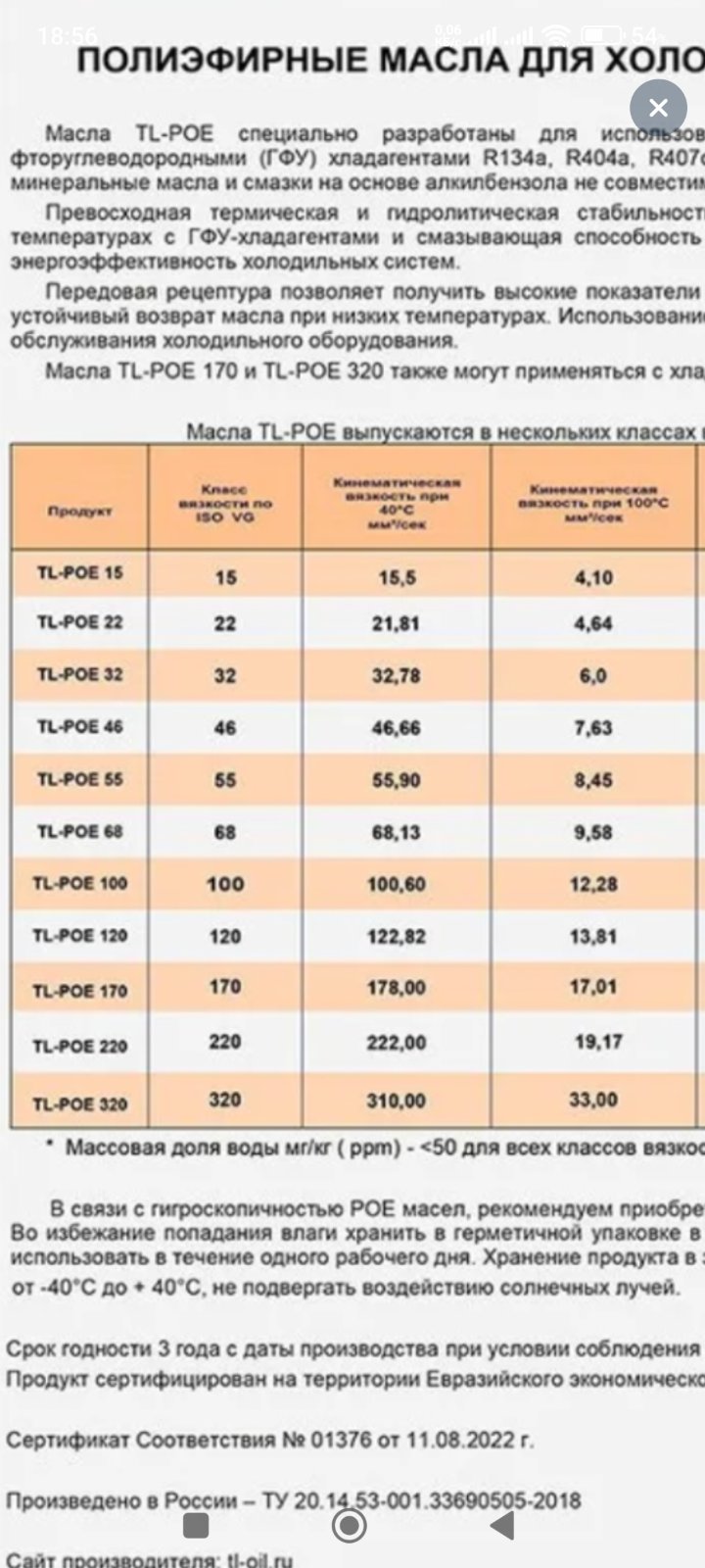

Возьмите любую трансмиссионную жидкость из выше перечисленных и добавьте в неё POE15 для получения нужной вязкости. Калькулятор вязкости в помощь. Интервал замены можно сократить.
