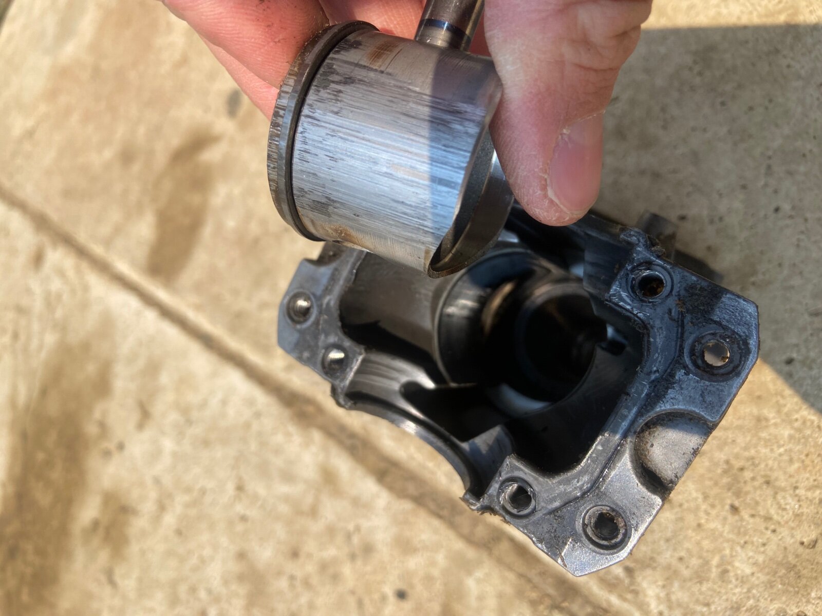

anton_77 в чем не прав? Я просто выложил фото поршня пилы, которая работала на Лукойле. Вот и все. Кому то хорошо, кому то нет. Пусть каждый сам решает.

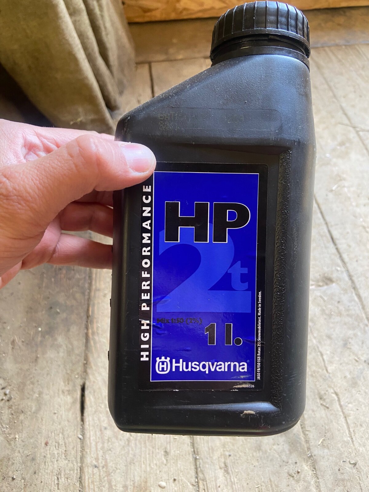

Специально откопал в гараже поршневую хускварна, после масла хускварна.
Масло хускварна гавно, ойойой!!! Шучу. Виноваты сбитые настройки карбюратора. Возможно еще перегрев и не правильная пропорция масла сыграли свою роль.
И то самое масло. До сих пор остатки на полке стоят, уже лет 13 этой канистре, не заливаю потому что просрочено уж очень сильно. Воняет как оригинал, каким-то кашалотом. Тоже говно?
Скорее всего -да. Другие же масла так не воняют. ))

Хз от чего поршневую задрало, только предположения. Начал заниматься из-за плохого запуска и что глохла на холостых.
Сначала поменял поршневую(она была рабочая, не смотря на задиры), потом почистил карб(не помогло), потом отдал в мастерскую отрегулировать карб(помогло).
Пила отцовская, он предполагает что перегрел ее(сруб бани ставил, много долго пилил). Еще он масло мог не правильно намешать. Ну и читал что от обедненной смеси тоже задиры бывают(а настройки карба были сбиты почему-то). Короче хз почему задрало, может все в сумме. Но явно не из-за плохого масла(считается одним из лучших)

1 час назад, Bragus сказал:
Бедная смесь( + нехватка смазки для 2Т мотора)-перегрев-задир
все закономерно.
Бедная смесь может получится из-за подсоса воздуха.
3 минуты назад, anton_77 сказал:
все закономерно.
У меня было такое, ни чего не задрало. Устранил, работает лучше новой.
