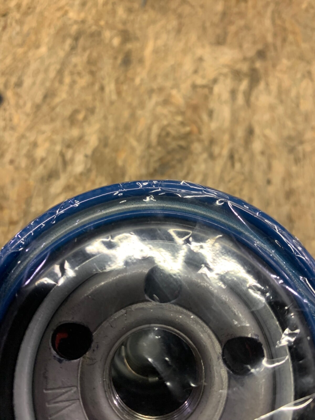

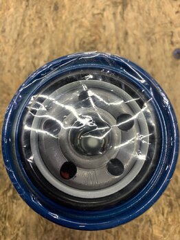

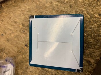

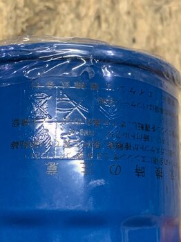

Попался такой экземпляр масляного фильтра Vic C-307.

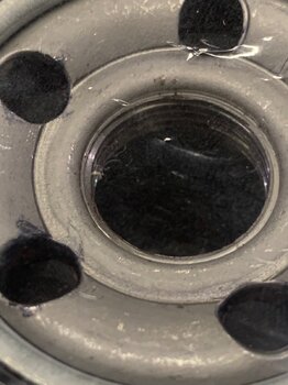

Как оказалось, фильтр перекрашенный Mann 811/80 и скорее всего, отмытый б/у. Краска нанесена качественно, ногтем не отскребается. На фильтре виднеется непрокрас, заусенцы на резьбе и попытка закрасить клапан чем то черным.
Обратный клапан никак не может определиться - за красных он? Или за черных!
Точно!

Вообще, первый раз с таким встречаюсь
Это какой то новый уровень извращенства поддельщиков
ХэндМэйд какой то, может кто прикололся:D
goom где покупал?
Заказ через оптовую программу, поставщик скрыт кодировкой, после выходных попробую выяснить кто это.
Было еще предложение, что это сами Vic перемаркировали Mann, что встречается с продукцией у lemforder/ctr/trw, но в таком они не замечены раньше были.
Краска нанесена качественно, я подделки фильтров Hyundai-Kia массу видел, там совершенно другой уровень прокраска, краска стиралась очень просто.
goom , по всем признакам, это не перемаркированный корейский манн W811/80, у которого шесть входных отверстий и отсутствует буква W между ними. Буква W имеется у оригинальных Хенде/Киа 26300-35505 манновского производства и у них как раз пять входных отверстий. Возможно это его перекрасили, но зачем?)) Ультрафиолетовой маркировки, как на немецкой линии манн, нет на корейских W811/80, а их (W811/80) выпускают только в Корее и Китае (у них уплотнительная резинка прямоугольного сечения и черный антидренажный клапан), но там тоже нет УФ маркировки, немцы же их не производят. Поэтому перед нами неизвестный науке зверь, творение некомпетентных поддельщиков)).
