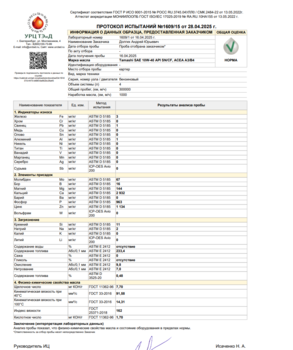

Tamashi 10W-40 API SN/CF свежее
Анализ свежего и отработки с пробегом ~1000км.
Анализ попросил сделать клиент, были подозрения на пенообразование.
Масло заявлено как: API SN/CF; ACEA A3/B3, A3/B4; MB 229.1, MB 229.3; VW 501.00/502.00; VW: 501.01/505.00; RN 0710/0700; PSA B71 2300; JASO MA2.
ИК спектр Фурье
10W40T061 - Tamashi 10W-40 API SN/CF 1L
10W40T064 - Tamashi 10W-40 API SN/CF 4L
Неплохая вспышка у 10w40 :)
У автора отработки видимо сильно перекатанное до этого масло было, что аж щелочное с 11,5 до 7 упало :)

Масло кряк с добавлением минералки - полусинтетика короче. По ИК спектру видим низкий пик 722. Но вязкость подобрана грамотно, и NOACK меньше 10%, и температура вспышки высокая. А то бывает же знаете как, сделают 10W-40, а она как 5W-40 с CCS 3000 и NOACK 12. В общем неплохое масло на лето, полнозольный пакет.
По вспениванию, не знаю почему человек тестил, вопросов нет. Везде лучшие оценки.
Sintec Platinum 7000 10w-40 A3/B4 SN, скорее всего, окажется братом-близнецом этого масла.
