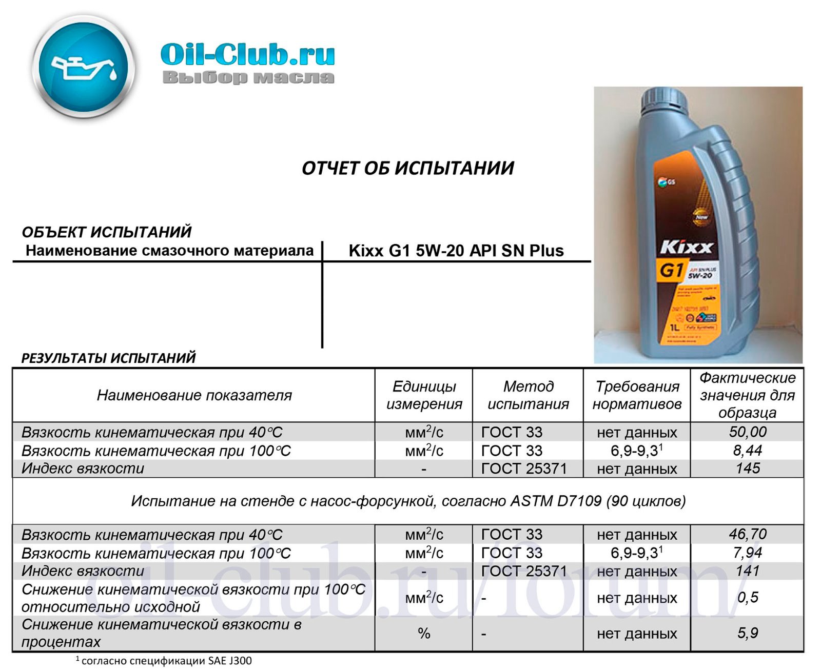

34 минуты назад, Любознательный сказал:
В этом 5W-20 в принципе намного меньше загустителя. Сравнение не корректно.
Я вас правильно понимаю, что илсаки с вязкостью 5w30 - они все выдают такие показатели на shear stability?
Я имею ввиду провалы в 9-10 и более процентов от изначального значения вязкости?

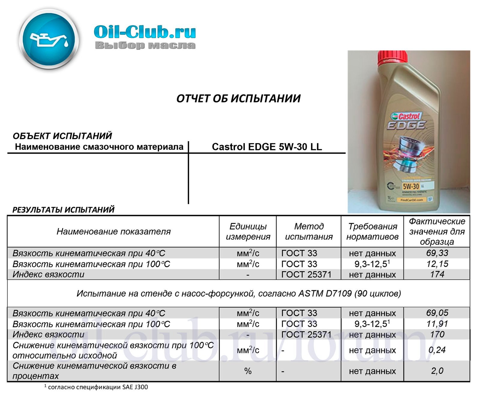

И да и нет, можно лить только кастрол и думать что он ну он ну супер мега супер.
И купить подделку  и может случиться масляная чума.
Я уж лучше буду лить каждый день и менять раз в 5 тыс
5 минут назад, kos7500 сказал:
Вот чудак-человек. Десятый раз: никто не меряет проценты, потому что это ни о чём не говорит.
Стойкость загустителя определяется другим способом. По мнению ACEA масло за интервал должно остаться в своём классе вязкости, т.е. не менее 9.3 сСт для w30. По мнению API для w30 минимум 8.5 сСт, т.е. по факту масло может выпасть в двадцатку.
Хорошо, буду знать, что на форуме результаты анализов выкладывают чудики и пишут какие-то проценты в низу:))
2052019455_CastrolEDGE5W-30LLShearStability().jpg.e0e21ce0cf3752c33933bfb6ee5bbf53.jpg
828789865_KixxG15W-20APISNPlusShearStability.jpg.065f7d4ac6ace27cbc22234191842779.jpg

Игорь_Ник Проценты мы забиваем для наглядности и для сравнения .
ну а так вас все верно народ объясняет
делаем 90 циклов что бы были видны изменения тк на 30 циклах думаю все будут под одну гребенку
коррозию меди делаем на 150 градусах тк на 100 или 120 можно сказать что все так же будут под одну Гребенку
как то так
