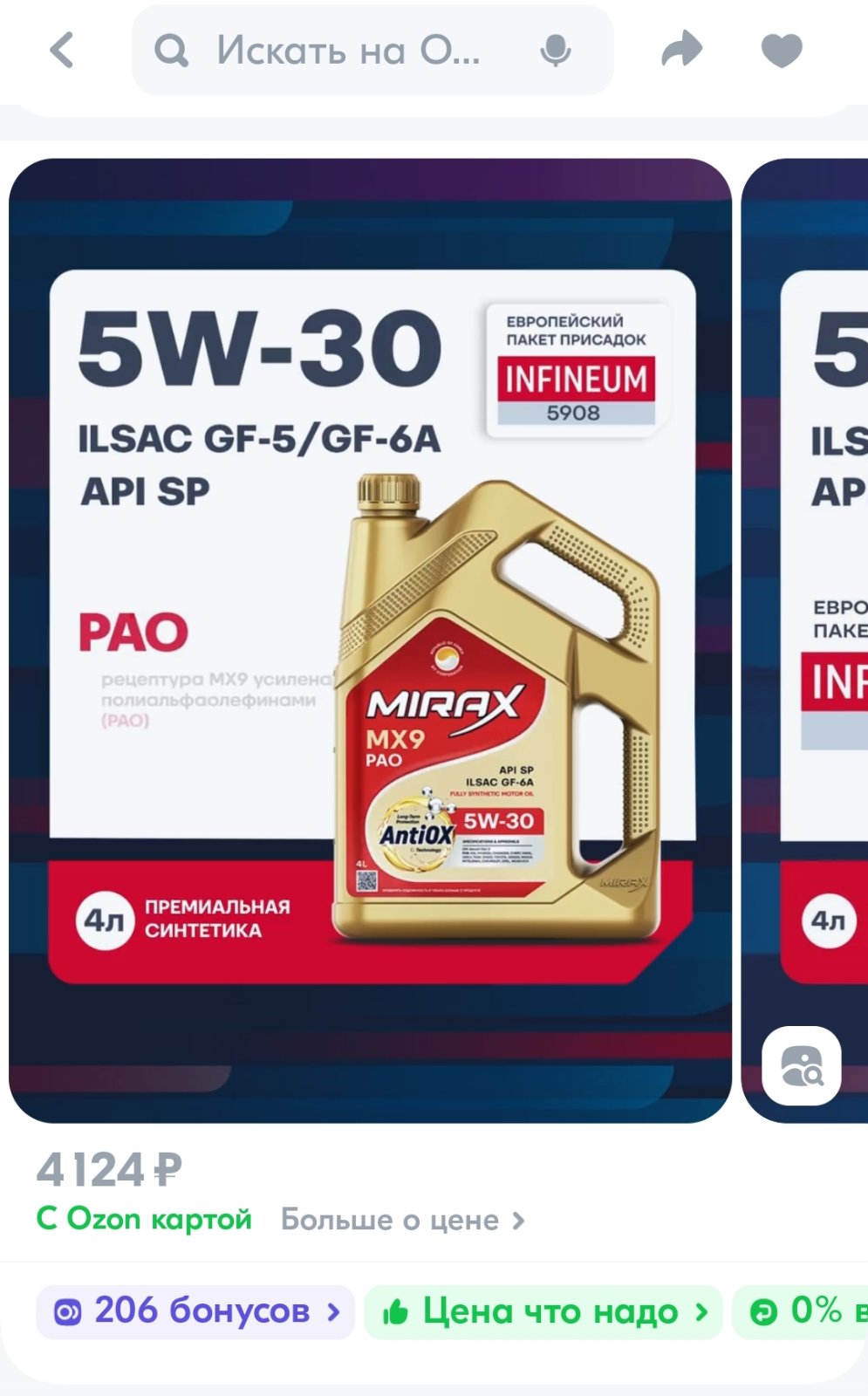

1700 руб  за 4 литра, а 4+1 л стоит 2253 руб
Вчера было 5литров за 1719 руб
Меньше нужно раскручивать и цена останется .  А так она уже за 2 рубля .

Неплохое масло, взял себе в тойоту 2.4 2az-fe,  если зайдет, перейду на него 2000р 5л по акции, вроде и не дорого, ну не дороже ГП и синтека, +/- 200р не беру  в расчет
Ценник на 4-литровую канистру постепенно становится неконкурентоспособным.

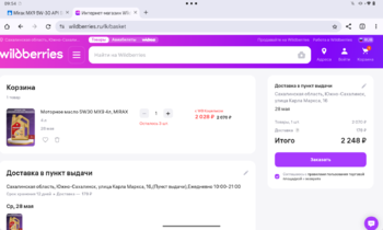

Игорь_Ник На Озоне свет клином не сошёлся, в регионах с непростой логистикой ВБ выручает: вот с доставкой в Южно-Сахалинск https://www.wildberries.ru/catalog/264005336/detail.aspx?size=409796384

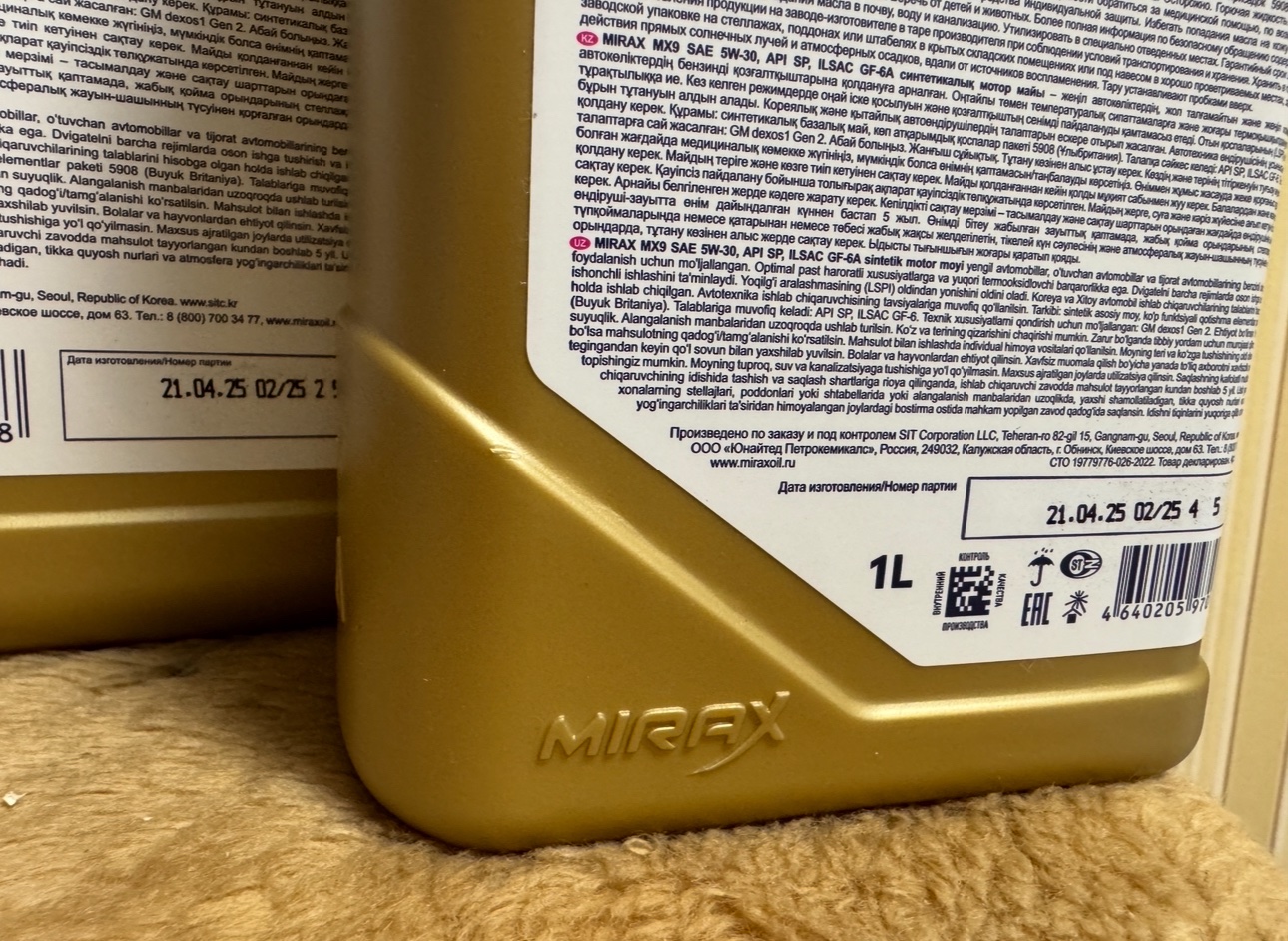

Закупил буду тестить на китайце, дата свежая 21.04.25
