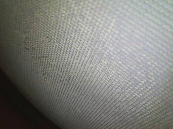

Всем привет,сделал эндоскопию на 80000 пробега ,хотелось бы услышать совет по катализатору,уже видно что начал рассыпаться,менять или оставлять?И какое лучше масло заливать для сохранения катализатора?В основном автомобиль ездил на зике и киксе

начальный этап, не страшно по сути
а так если действительно крошка ката задирает цилиндры в этих моторах, удалять. Можно понаблюдать, раз в 10т км проверять. Или сразу купить другой кат высокого качества.

По идее, не из-за масла всё это происходит с катализатором, скорее больше виноваты пропуски зажигания (свечи, катушки), езда (особенно динамичная) на непрогретом моторе
Олег2704 Думать нечего, кат на замену, пока двс на замену не попросился. Тут два путя: пламегаситель+ прошивка или новый кат.
Олег2704 Удалять аппендицит, второй кат оставлять

igork катайся пока. Там верхние соты только погрызены слегка, для них это норма. У меня такая картина тысяч 40 последних:D

Не надо не чего вырезать.контролировать да,надо.проблемы из за ката косвенные бывают.когда он спекается ,и все забьет.температура вырастет на выпуске,тепловое расширение и прихват юбок,что вы и видите всегда с двух сторон,и удивляетесь как это так крошка выборочно задрала
