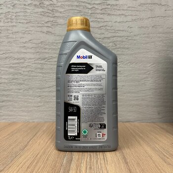

Добрый день уважаемые форумчане. Продолжаем серию тестов популярной продукции нашего портфеля. Этот продукт много раз просили протестировать в лс на данном форуме. На этот раз Mobil 1 FS X2 5w-50 в новом дизайне.
254080998_1259_1514_04.2025_page-0001.thumb.jpg.4fe6d608ff603c2c6a2ca4ff11add96b.jpgIMG_7210.thumb.jpg.aa63f9d8cccf009f3feaa39a1aea5cd0.jpgIMG_7199.thumb.jpg.b5a8581dc45c2d44cc38124ac8bf525d.jpgIMG_7207.thumb.jpg.03aa34939a8dc441ac1de8b3dff4607b.jpg

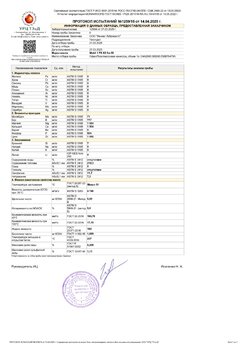

Масло заявлено как: API SJ-SP/CF; ACEA A3/B4; MB-Approval 229.3, Porsche A40, Lexus LFA Service Fill, China GB 11121-2006 SL, Fiat 9.55535-M2

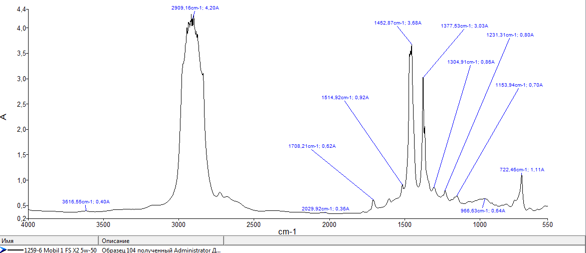

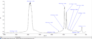

ИК спектр Фурье,
MOBIL    156491    MOBIL 1 FS X2 5W-50 4л
MOBIL    157727    MOBIL 1 FS X2 5W-50 4л
MOBIL    157766    MOBIL 1 FS X2 5W-50 1л

Вязкость при 100 - по нижней границе пятидесяток, и НОАК какой-то так себе

Щелочное 6,00 - как-то низковато будет.
TravisM Roman.S75 Вы анализ нового есп хорошо смотрели? Там тоже по циферкам не особо все как мы привыкли видеть, но тем не менее это топовое масло...
16.04.2025 в 22:39, Roman.S75 сказал:
Действительно ниже большинства аналогичных масел.
Кальций 1500
Магний 1050
И щелочное 6
Очень "замечательно" работает лаборатория )
Щелочное число должно быть :10-13.
Правда что, это ошибка какая то... Столько детергентов, зола 1,11, а щелоное 6. :) Молодец Восход :good3:
08.05.2025 в 17:33, torcon сказал:
Так это ошибка что щелочное 6? В целом как масло?
sheriff_717 перенаправим твой вопрос Phoenix Lubricants - перепроверили щелочное? Какое оно в итоге?
Масло отличное для 5W-50. Mobil1 не делает плохих масел...
torcon Добрый вечер!
Нет, ретест не делали.
По ноак, вспышке и щелочному ошибка похоже
По щелочному точно ошибка, видно же что кальция магния много. Пакет присадок мы этот знаем Infineum P6780, там щелочное 11-12. А вот на счет NOACK и вспышки, они хорошие для 5W-50. Скорее всего так и есть.
