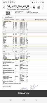

Ну если подходить к вопросу как конструктору. (Вы же должны делать как по рецептуре, и не должно возникать этих вопросов). То я бы уменьшил щелочное до 10, этим самым уменьшив золу. У вас все равно щелочное в масле фиг сработаешь за интервал, детергенты сульфонатные/фенатные старого образца как у MB 229.3 - кальция овердофига 3700 и зола 1.39. Я бы снизил вязкость до 14, зачем такое загущение до 15.2? Меньше загустителя будет. Но при этом подобрать базы так (добавить VHVI-6 настолько), что бы CCS была 5500-6300мПас.
Одна проблема вылезет скорее всего, с этой базой NOACK может еще хуже стать 12-13% например. У вас скорее всего, сейчас загуститель еще понижает NOACK...
Какой пакет присадок здесь? Это импорт на Lubrizol или наш завод на Richful Betchem?

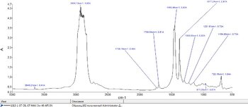

ИК спектр  .
Это масло делают на базе Роснефть ЯНОС HVI или это импорт? Пик 722 смотрю 1.04 чуть ниже обычного кряка 1.09.
Аминных антиоксидантов нет. Фенольные есть.
Если посмотреть ИК спектры всех масел MB 229.3 - у всех есть горбик аминных антиоксидантов на 1514 волне.
25.04.2025 в 09:01, torcon сказал:
По волне 1514  есть отчетливые пики и  есть отсутсвие у  аналогичных масел по ссылке у МВ 229.3 .  Много без ИК спектров к сожалению по ссылке .
А вот пик волны 1700  у GT  привыщает многие аналоги  -
Просто наблюдение .
Не знаю пока что это значит.
Вдруг это эстер -фенольный антиоксидант ?
Это не импортные базы .
Уточню по этой партии базовые масла .
Что показывает волна 1700 ?
И что значит пик на 1700  = 0.6?
эфирно-фенольный антиоксидант отличается высокой термической стабильностью, выдающимися антиокислительными свойствами при высоких температурах, высокой масляной проницаемостью.
растворимость и высокая совместимость с другими присадками (особенно с антиоксидантами аминного типа) и т. д. Поэтому его можно широко использовать в различных промышленных смазках, таких как смазочные масла для двигателей внутреннего сгорания высшего класса, токопроводящие масла, высокотемпературные цепные смазки, гидравлические масла, трансмиссионные масла и масла для паровых турбин, а также все виды смазок и топливных масел.
 Вопрос для   Hanval rus, купил данное масло на озоне в магазине бренда Gtoil, рецептура другая: есть бор,молибден и магний, прокоментируйте?
Изменено пользователем Keffchik
5 минут назад, Keffchik сказал:
А что тут комментировать? Они перешли на другую рецептуру. :) По вашему анализу (не знаю на каком аппарате его делали, не врет ли он с элементами..) видно, что пакет стал похож на Infineum P6780 (не факт что это именно он, просто походит по элементам). Посмотрите на канистру, на этикетке раньше было API SN, теперь там должно появится API SP. Вот и изменения... Поменяли пакет присадок. Это нормально, если это делается раз в несколько лет, а не каждую новую партию масла...
