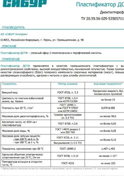

А находил кто-нибудь характеристики ихнего ДОТФ? Не он случаем высокотемпературные характеристики ухудшает?
torcon
Нет, там прилично.
Скорее жиденький пао такое может сделать.

Бесфталатный пластификатор диоктилтерефталата (ДОТФ) повышает текучесть и понижает температуру застывания масла, защищает от окисления и коррозии, увеличивает срок эксплуатации масел.
Да, спасибо.  Но хотелось бы услышать ответ от самого хейтера. )
Но в ответ как обычно тишина. ))
Я тоже раньше скептический относился к ДОТФ - мол "добавляют то, то что весь мир почему то не добавляет в масла".
@AdDream как то задавал вопрос по ДОТФ, он там по моему участвовал. Он сказал, никаких проблем с этими эфирами не видел.
Может он зайдет, распишет свою точку зрения.
3 часа назад, знаток сказал:
Пару страниц назад я тоже был хейтером. Но тут оказалось, что наши кулибины придумали использовать пластификаторы в качестве сложных эфиров дикарбоновых кислот ещё в 2001 году. Патент RU2194742C2.
