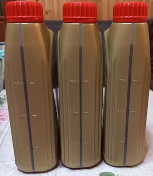

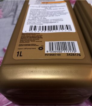

Пришли с Валбериса три заказанные канистры. Продавец зачем-то заклеил своей наклейкой самое интересное. Но его мы прочитаем на фото сабжа. Вес 906, 909 и 905 грамм. Канистры на ощупь очень мягкие. Фирменная голограмма под пробкой имеется.
Сфотографировал со всех сторон, включая партию и дату выпуска каждой канистры. Видно, что всё это одна и та же закупка, что и сабж. Остальное смотрите на фото.
12 минут назад, Павел-1966 сказал:
