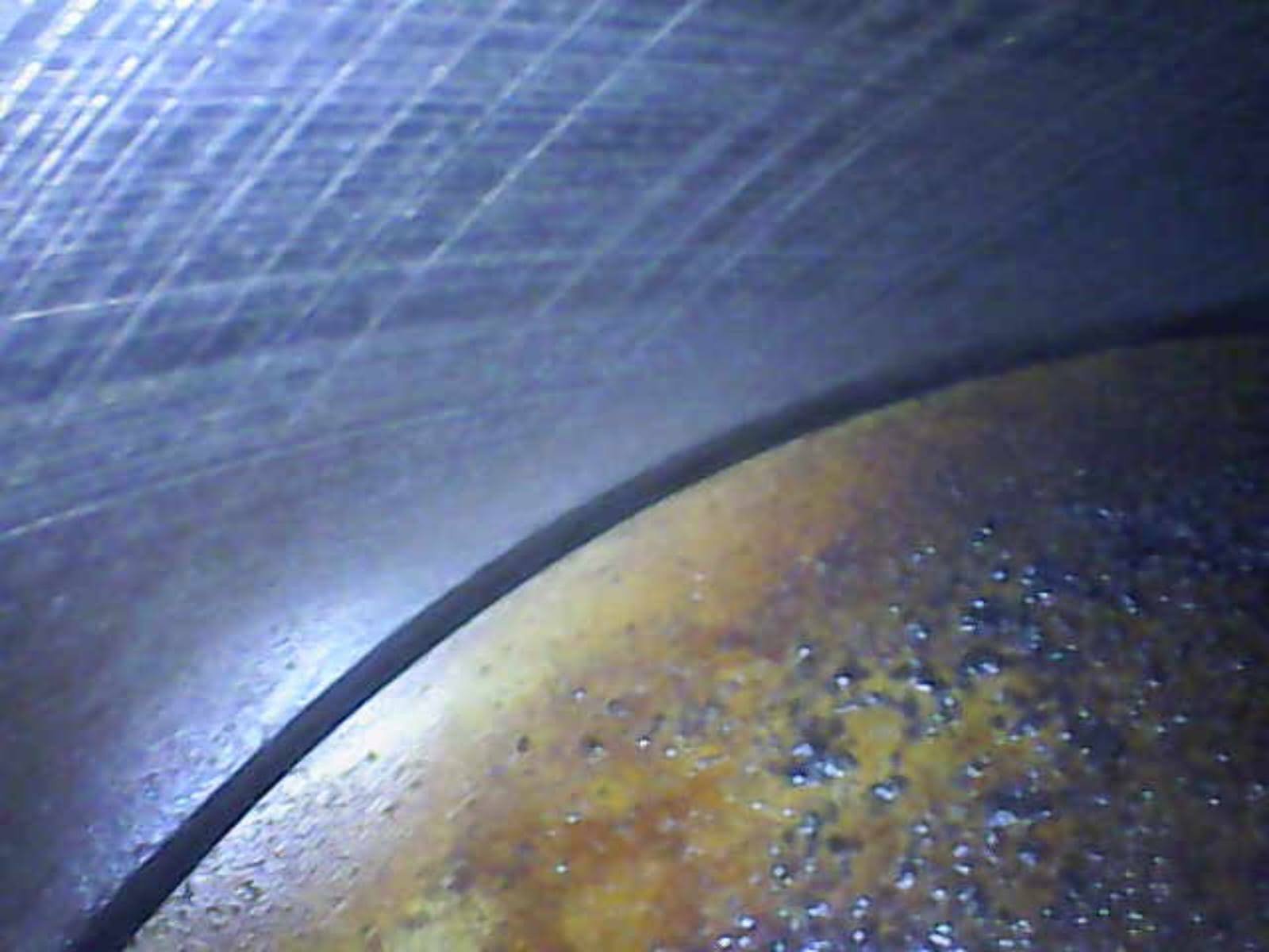

Дано: мотор V8 нордстар с расходом масла примерно 800гр на тысячу, если не понужать.. Заявленный пробег .. ну типа 120тыс =)
Двигатель хоть и старый, но технологичный и очень горячий, склонен залеганию колец, имеет очень грубую хонинговку, а так же запросто подсасывает через вентиляцию картера.
Эндоскоп дешевенький китайский , картинки из передней башки .. в принципе картина одинаковая по всем циллиндрам.
Хон везде в идеале, ни намека на царапины и визуальный износ. После перемещения поршня в нмт на стенке масло.
Камеру сгорания видно. Стебельки выпускных клапанов вроде как сухие. На фото неоч получилось сделать..
Во впускном коллекторе масло лужа масла. Но на сколько мне известно это весьма штатное явление.
Делался замер компрессии 12,9-13,2 по всем котлам, после этого раскоксовывал нс25% и гринолом. Расход не изменился. Сразу замечу циллиндры даже по одной голове ровно не выставить , где то отмоет лучше, где то хуже.
Картинки сделаны через 500-600кг после отквашивания. Машина стоит уже 3й месяц. (Это не эвридей ведро, колупается в охотку))

Собственно вопрос, откуда летит масло.. мск или кольца.. или что еще нужно что бы понять это. ..
Ну и да, эта зараза не дымит вообще.

Я на нем не так много отъездил, но на взгляд примерно одинаково , что там что там.
Единственное пробовал сделать WOT , стандартная рекомендация для них. Грубо говоря 2я передача и несколько ускорений и торможений двигателем в отсечку типа что бы колечки потрусить. Вот при таких развлекухах всосало в двое больше обычного.

А система вентиляции в принципе может давать капли масла в камере не успевая сгорать и выбрасываться в выпуск. Натекать оно не сможет лужа в отстойнике, а впускной раннер совершает 3/4 оборота перед тем как прийти в башку

Если вы считаете, что система вентиляции картера в норме и на даёт такого расхода, то разбирайте в мотор. По описываемым признакам(расход как в городе, так и на трассе) - ссохлись колпачки и залегли кольца.

30 лет ) притом пятна возле выпуска , а там ну прям не видно что б бежало где то. Впуск стенки жирные , это факт
