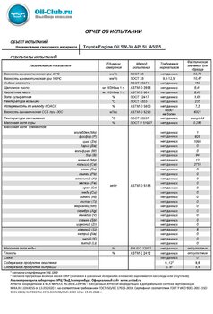

Всё отлично кроме одного: экономия топлива. Нужно чуть пожиже, ближе к 10 сст при 100° как у истинного A5/B5
А у этой тойота, а5/в5 то-же не истинное ? -). Не нормируется-же вязкость у а5/в5. - в документе-же не прописано -).

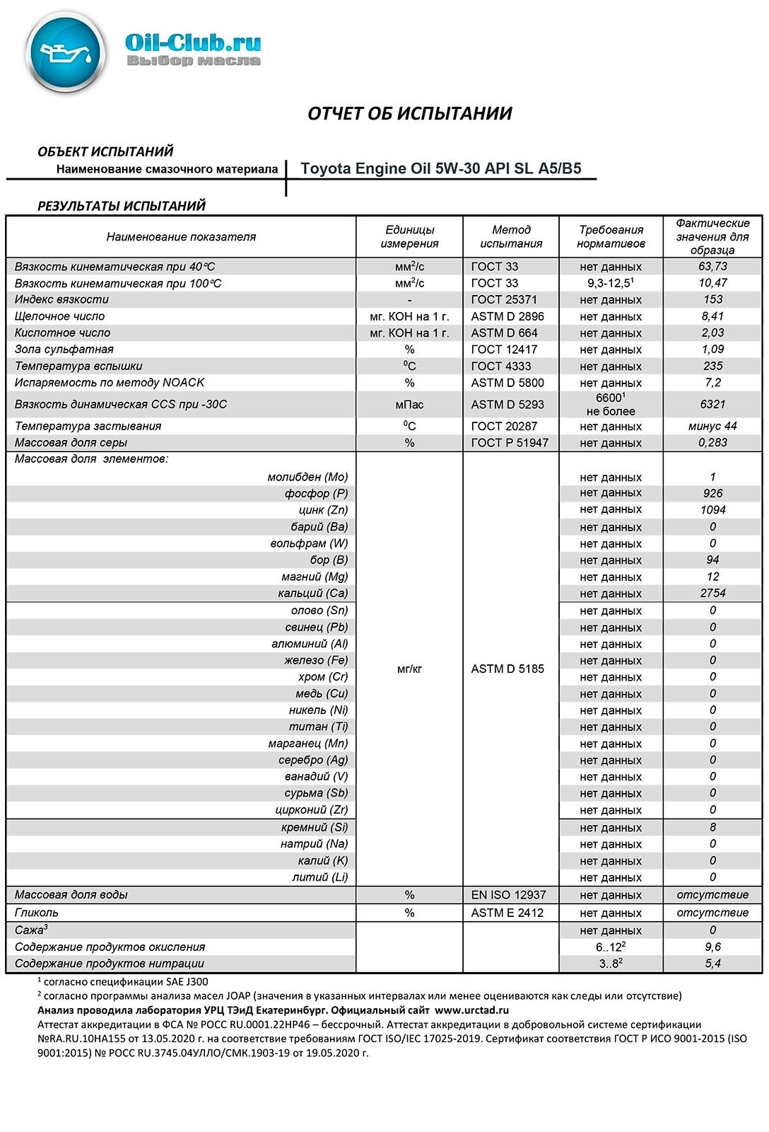

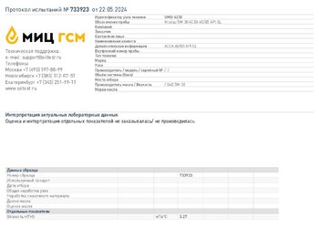

Кинематическая вязкость при 40 градусах не нормируется стандартом ACEA. А вот такой важный показатель как HTHS, строго ограничен в пределах 2,9-3,5 мПа*с.
Результат Hitatsu – 3,27, что в данном случае является идеальным значением.:i_am_so_happy:

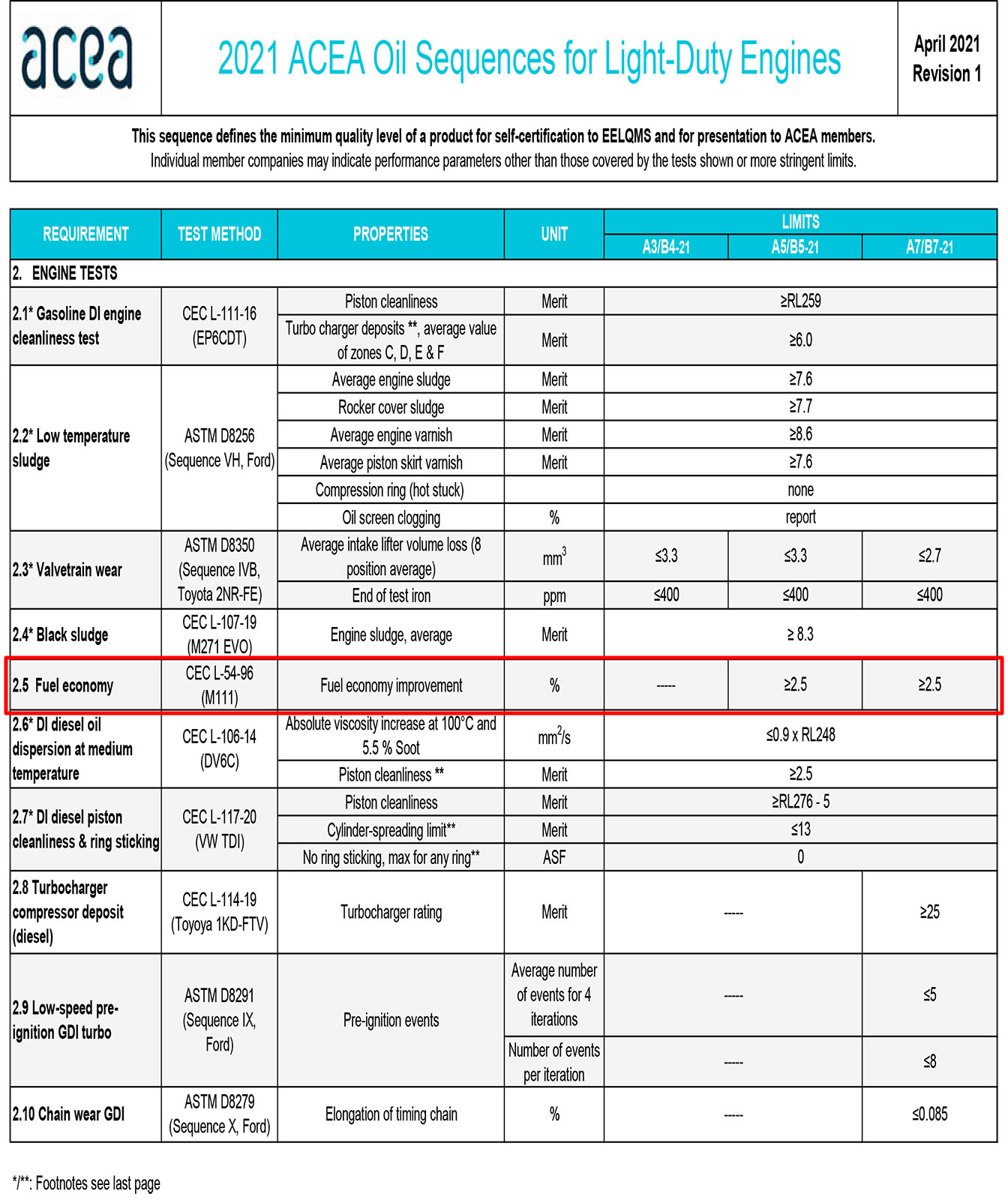

Hitatsu но вам, по мимо HTHS, по стандарту ACEA A5/B5, нужно пройти еще вот такое требование экономии топлива по CEC-L-54-96 > 2,5%. А вязкость в этом деле, самое главное...

не понимаю войны по 40 градусам) с такими базами, с такими параметрами, за такую цену, залью себе в свою япона мать)))) по документу шеврон от 2017 все что заявлено там, и из возможных цифр здесь, все бьет вроде. Выше был пример тойоты, посмотрите zic x9fe made in germany, а так же откройте сводную, амсойл, петронас, bardahl, cworks. там такие же вязскости при 40 градусах.
8 минут назад, miketrah сказал:
Здесь нет войн,просто обсуждение и рассуждения.Так как А5 считается энергосберегающим маслом принято считать его пожиже,тем более есть  такие "иконы стиля".
Экономия топлива вроде как еще и вязкостью базовых масел регулируется - у а5/в5 низковязкой базы 4 около 70%, в сравнении например с илсак gf-6 5w30, где наоборот больше базы 6. ?
3 часа назад, Stans сказал:
надо было вместо А5 указать А3?
Нельзя было указать. Данное масло не может именоваться A3, т.к. А3 нормирует HTHS ≥ 3,5 мПа*с
