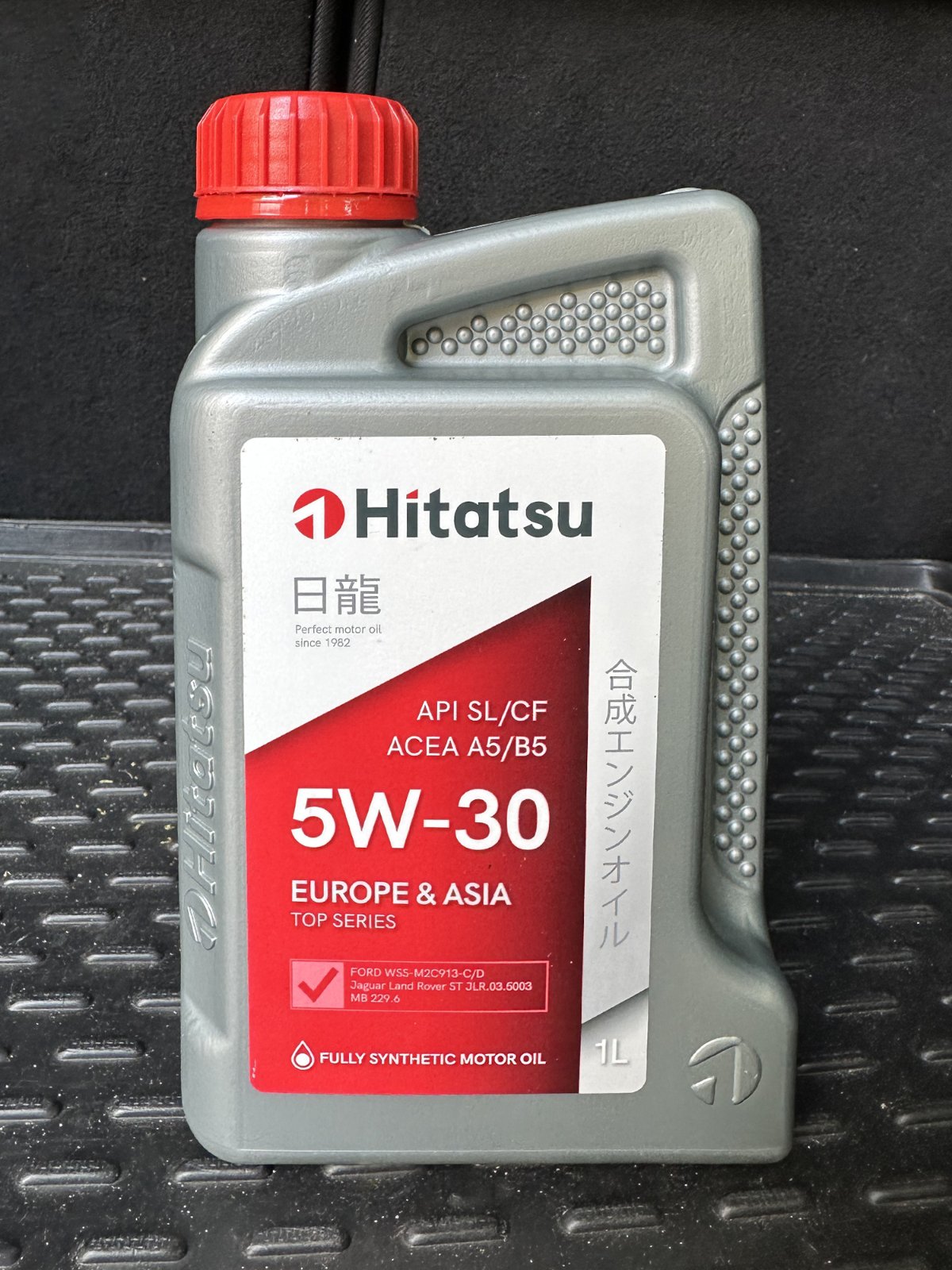

Масло заявлено как: API SL/CF, ACEA A5/B5
Состав масла: GTL + PAO + VHVI + AN + InfineumSV203
(описание torcon)
1) Вязкость при 40C = 62,44 - необычно высокая для ACEA A5/B5. Видно что базы здесь погуще, загустителя видимо поменьше. Высокотемпературная вязкость HTHS повыше. Но отсюда страдает экономия топлива. Хотя сюда добавили органический молибден, им немного компенсировали высокую вязкость и придали маслу экономичности. На мой взгляд, это нестандартное решение, потому что обычно, масла ACEA A5/B5 имеют вязкость около 55. Это сделано специально, для экономичности.
2) Вязкость при 100С = 10,65 - при рабочей температуре все хорошо, вязкость нормальная.
3) Индекс вязкости не высокий = 161 - что подтверждает, сказанное выше о крепкой вязкости и минимум загустителя.
4) Температура застывания -50С - выдерживает экстремально низкие температуры. Видно, что добавили синтетических базовых масел ПАО, что улучшило низкотемпературные свойства. На таком можно ездить в Сибири, запас по застыванию большой.
5) Вязкость имитации холодной прокрутки стартером, CCS при -30С = 5257мПас - хорошая. Низкотемпературный запуск до -30С пройдет штатно.
6) Щелочное число = 11,79 - высокое. Кальция в пакете много 3075ppm - он и обеспечивает высокое щелочное число. Моющие нейтрализующие свойства хорошие, на много тысяч километров. Такие масла дольше срабатываются и лучше перерабатывают последствия сернистого топлива.
7) NOACK - испарение масс при высокой температуре = 7,9% - отличный результат, стандартные ACEA A5/B5 дают около 11%. В теории, такое масло будет термостабильнее, мало испарятся при высоких температурах и требовать меньше доливки. Эти свойства придают как раз ПАО и GTL.
8) Температура вспышки = 233С - тоже улучшенная. Hitatsu термостабильно при высоких температурах.
9) Содержание серы = 0,243% - не высокое, особенно если учесть, что масло на кальциевом пакете присадок 3075ppm, с высоким содержанием противоизноски.
10) Зольность не шкалит = 1,20% - это говорит, о том что здесь применяются салицилаты кальция - современные детергенты. Если бы, например, применяли старые сульфонаты, золы была бы около 1.3.
11) Пакет присадок не стандартный ACEA A5/B5, поэтому перечисленные спецификации MB 229.6 или Ford M2C-913-D под вопросом. Как я понимаю, к пакету дополнительно добавили органический молибден. Он снижает коэффициент трения и прибавляет маслу экономичности. Здесь есть противоизносные присадки на основе фосфора и цинка. Нейтрализующие присадки на основе кальция. Дисперсанты на основе борированных сукцинимидов - позволяют удерживать загрязнения во взвеси и выносить из двигателя. В общем жирный пакет присадок.
12) ИК спектр Фурье подтверждает, что масло на основе гидрокрекинга VHVI. Также, здесь видно добавление ПАО синтетики и алкилированных нафталинов. Содержание дисперсантов - выше среднего. Много аминных и фенольных антиокислителей.
1230285685_1110Hitatsu5w-30EuropeAsiaTopSeriesAPISLCFACEAA5B5.thumb.png.1171fa48199025a83411cdc564dd4005.png
13) Тест на стойкость полимерного загустителя, на форсунке Bosch 90 циклов, пройден на пятерку. Масло просело в вязкости всего на -0,2 сантистока. Именно так и должны вести себя низковязкие "тридцатки" ACEA A5/B5 - не просаживаться до 5W-20.
Вывод: Как масло-конструктор крутое, продуманное, но внесены свои изменения, относительно стандарта ACEA A5/B5. Сделано на базе гидрокрекинга VHVI+ПАО+GTL+Алкилированные нафталины - навороченный набор базовых масел. Хорошие моющие свойства - высокое щелочное число 11,79. Плюс к этому, добавлено много дисперсантов и антиоксидантов. Высоковязкое, крепкое по базе и полимерному загустителю. Отличные высокотемпературные характеристики. NOACK = 7,9%. Вспышка 233С. Обычно у ACEA A5/B5 такого не бывает. Температура застывания -50С - расширяет ареал использования этого масла в России. Можно лить, и летом, и зимой, даже в Сибири... (исключая Крайний Север). Неплохо подойдет японцам, корейцам, китайцам с обычным распределенным впрыском. Хорошо зайдет двигателям "убийцам масла" - подольше будет работать до сработки. Для любителей получить больше наворотов, чем обычный стандарт. При этом достаточно бюджетный ценник для такого богатого по составу масла. (описание torcon)
