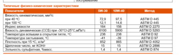

Масло уже почти 10W-30 вязкость 12,63. А так в целом оно способно и 30 000км работать. Может даже 40 000км. Кислотное не лезет. pH нормальный.
Тут вязкость браковочный показатель. Если 10W-30 двигателю не противопоказана (в мануале смотреть), то можно дальше ездить.
30/11,6=2.58, вроде не так уж и много запаса по картеру для дизеля, вот только он же тихоходный, если евро5, так 1900 номинальная частота, 1200-1400 макс.момент. Ему можно 30 тыс. ходить, как минимум...
интересно они конечно в мануале указали, вот путаницы то будет... Так с дуру можно и 0W-20 залить...

Загуститель сильно разваливается. Газпром обычно такие масла делает гуще 14.5сст, а тут уже почти 30ка.
