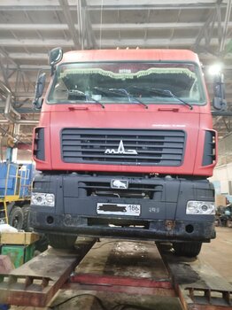

15 часов назад, Balbes_ сказал:
А МАЗ точно 6440? Фото можно увидеть?)
342668015_WhatsApp2025-03-2009_11.09_86409df5.thumb.jpg.01ff87b717c567a485ea8c00eb5f19f5.jpg
12 часов назад, CAHEKHH сказал:
Дмитрий Иванович где ему еще ходить?
1. Вязкость просела на 1,97, это 13,5%, при этом температура вспышки 220, значит топливо не налило;
2. Щелочное число с 15 опустилось до 8,28, это почти -50%.
Ресна слили, и хорошо, оно себя выработало
Со слов собственника, топливо заливают "какое придется" машинка двигается в основном по КУСТам и месторождениям, а там с топливом очень все плохо. бывает что чуть ли не тепловозную соляру разливают.
1 час назад, Ресна сказал:
Ну, и какой же это 6440?
По кабине 5440 либо 6430. На шильдике то что?
См. картинку. Неужели похож))
Изменено пользователем Balbes_
Balbes_ :)) а ещё они называли его земляным червяком…
п.с. -  советский мультик «Маугли»
Изменено пользователем Yes.duk
23 минуты назад, Yes.duk сказал:
Червячек, который запросто таскал автопоезд полной массой до 63 тонн, это уже ближе к Дюне...:D
3 часа назад, Balbes_ сказал:
Все верно - 5440 произошла коварная опечатка.
